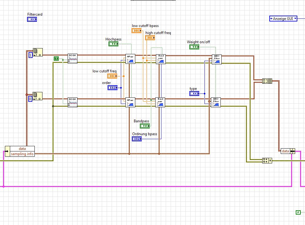

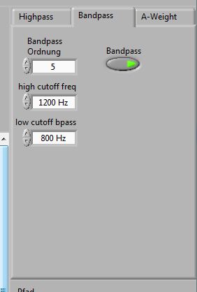

Hallo Leute,
ich habe heute zum ersten mal eine Registerkarte in das Frontpanel eingebaut und je Reiter eine Filterfunktion eingefügt.
Wie in dem Bild zu sehen ist habe ich einen Hochpassfilter, Bandpassfilter und A-Bewertungsfilter. Jeder Filter hat eine eigene Registerkarte mit samt seinen Einstellungen.
Leider habe ich jetzt gemerkt das nicht mehr alle Eingänge der Filter aktualisiert werden, hauptsächlich aber die Ordnung und Cutfrequenzen meines Bandpassfilters kann ich im laufenden VI nicht ändern.
Woran kann das liegen? An und Ausschalten lassen sich alle jederzeit.

Hallo domi,
Zitat:Woran kann das liegen?
Allgemeine Antwort auf die allgemeine Frage: An deiner Programmierung!
Bessere Antworten sind zu erwarten, wenn du nicht nur Bilder mit Ausschnitten deines VIs zeigst…

Ok da hast du wohl recht Tongue
ich hatte nur gehofft das es dabei vill eine allgemeine Antwort gibt wie..........."ja bei den Registerkarten werden die Blockdiagramm Eingänge nicht immer automatisch aktualisiert, außer du verwendest den und den Eigenschaftenknoten".
Aber da ist wohl nichts bekannt? Habe die Dinger nämlich noch nie zuvor verwendet (also die Registerkarten).
Nun dann trotdem vorerst Danke für die Antwort.
Das ganze Programm ist mitlerweile sehr groß. Da muss ich mir erst einmal überlegen wie ich das Problem so extrahiere das man es hier anfügen kann. Vill findet sich dabei ja auch schon die Lösung.

Hallo domi,
eine Registerkarte dient nur als Container für weitere Controls, sie hat erstmal keinen Einfluss auf die enthaltenen Controls - wenn man von der Möglichkeit, einzelne Tabs zu sperren oder unsichtbar zu machen absieht. Da du dieses anscheinend (es fehlt ja das VI zum Begutachten) nicht gemacht hast, sollten alle Controls wie vorher funktionieren. Dafür spricht ja außerdem, dass andere Controls weiterhin wie erwartet verarbeitet werden.
Also: aus Sicht der hier bisher bekannten zwei Bilder ist nicht zu erklären, warum zwei Controls nicht funktionieren sollten, während andere korrekt arbeiten.
Und damit liegt das Problem bei deinem VI und deiner Programmierung…

Danke GerdW das war eigentlich auch genau das was ich wissen wollte, da ich keine genaue Beschreibung gefunden habe die mir gesagt hat ob automatisch jeder Reiter durchlaufen wird und die Eingangswerte neu geladen werden. Warscheinlich völlig eindeutig für jemanden der Registerkarten schon einmal verwendet hat, mir war das jedoch nicht klar.
Damit hätte ich das schon einmal ausschließen können.
Mitlerweile habe ich den Fehler aber gefunden. Mir wurde wohl die letzte Änderung des Bandbass-Filters nicht gespeichert, was ich zuerst gar nicht erkannt habe, hier war noch die Punkt für Punkt Variante eingebaut.
Anscheinend gibt es damit Probleme beim Ändern der Parameter im Laufenden VI.

Hallo domi,
Zitat:ob automatisch jeder Reiter durchlaufen wird und die Eingangswerte neu geladen werden.
Es wird kein "Reiter durchlaufen": Die Registerkarte ist nur ein Gestaltungselement auf dem FP!
Es werden auch keine "Eingangswerte neu geladen": Das Terminal eines Controls wird gelesen, wenn es im BD nötig und möglich ist! (THINK DATAFLOW!)
