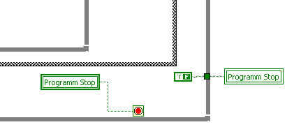

Hallo an alle,
Das programm hat veschiedene SubVIs, die für verschiede zwecke dienen. Es gibt ein "Programm Stopp TASTE" die global verbunden ist.
Für daten speicherung und daten laden gibts jeweils auch eine Taste die richtig funktionieren. Programm soll so laufen:
Nach dem Messung Starten sollen die DAQ Daten gelsen werten und das funktioniert soweit. (Case wird aktiviert) hab beim beenden bzw. Programm Stopp Taste probleme.
Es funktoniert nicht richtig. Wenn einmal gestoppt, bleibt der Knöpf zu. hab da die Verbindungen richtig gemacht? oder sollte ich keine Lokale hier verbinden, dadurch dass die unterschleife noch
laufen, wird das programm nicht richtig beendet denke ich mal.
kann jemand mir dazu was sagen, wie soll ich die verbindung hier ändern?
vielen Dank.

Programm knöpfe/START/STopp
@Andora:
Ich denke mal, der Vorschlag ist etwas zu kompliziert.
@Amir:
Einfach zurücksetzen des Stop Buttons am Ende des Programmablaufs, also hier:
Und das Schaltverhalten des Stop Buttons aus "Switch when Pressed" setzen.
' schrieb:@Amir:
[attachment=49566:Image01.png]
Hallo Jens,
danke. das hat so funktioniert. ich hab noch ein zusatz knopf eingebaut, dass ich die Messdaten Speicherungszeit aufnehme. Soweit funktioniert. aber in meinem programm zeigt der Anzeig (Messzeit = 4,29497E+6 ) wenn ich auf dem knopf "Messung Starten" klicke. danach wird normal von null auf hochgezält wenn ich auf "Messdaten Speichern" klicke.
