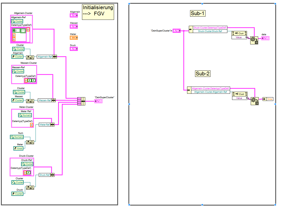

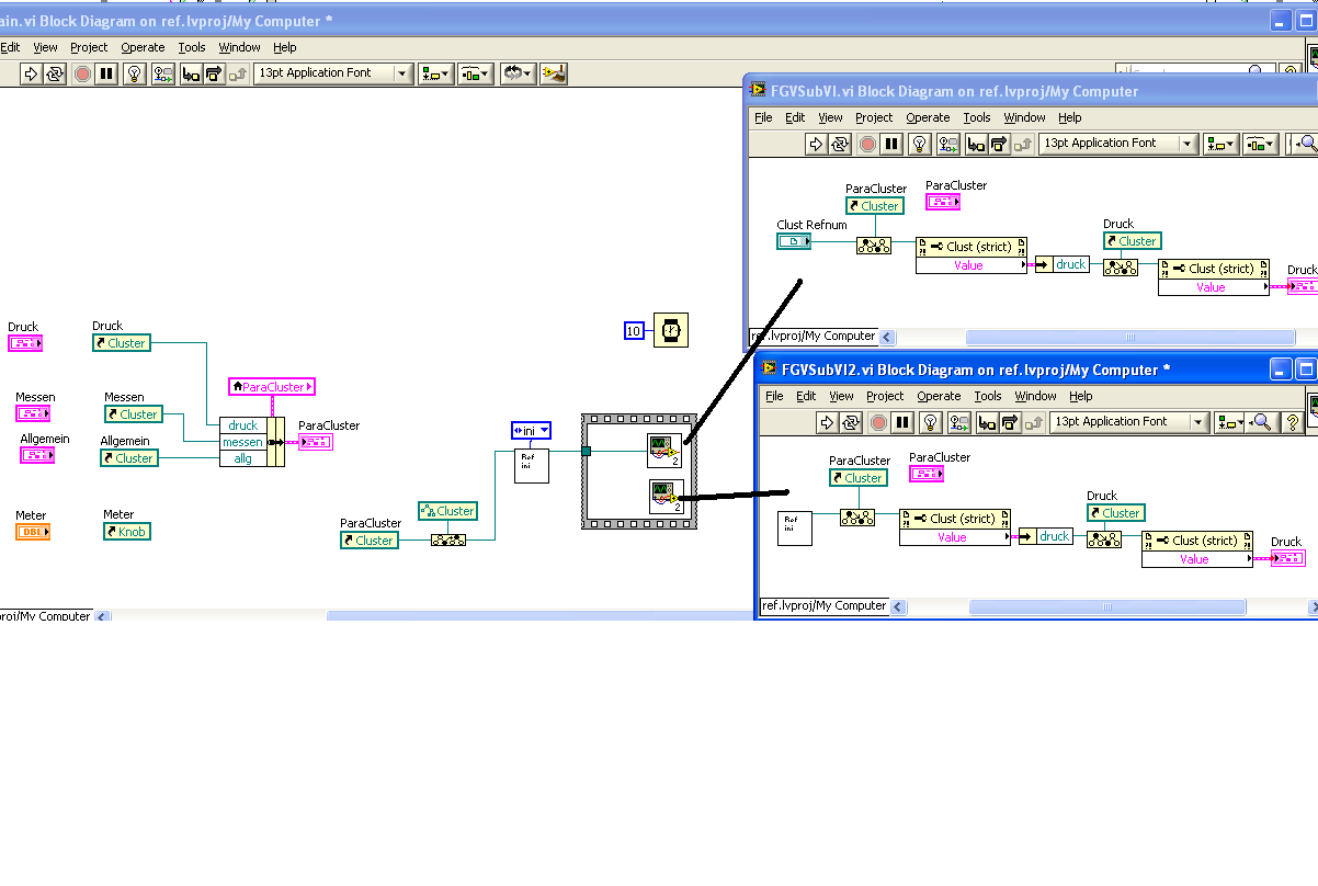

habe nun eine Variante ausgearbeitet (siehe Bilde).
Aus den einzelnen Clusterreferenzen (strict) bilde ich ein HauptCluster (strict) dessen Referenz wandle ich in Cluster
und schiebe diese ins SR der FGV. Beim Zugriff muss dann wiederum die Typendef. gemacht werden (siehe in Subvi).
Wie ist es eigentlich mit den Controls die ich in den Subvis benötige wegen der Umwandlung in die Typen,
legt LV hier Kopien an? Wollte eigentlich unter anderem deswegen auf Referenzen umsteigen damit weniger Kopien
angelegt werden.
Oder werden nur Kopien angelegt wenn das Control auf dem FP mit einem Eingang auch verknüpft ist und Werte
übergeben werden?
Grüsse
GT123

Hallo GT123,
im Anhang ein etwas anderer Ansatz (eben nicht die stricte Ref zu nutzen).
Ralf
