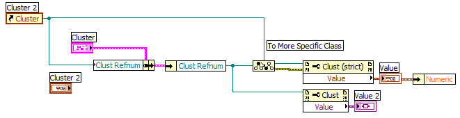

ich bin gerade dabei eine Funktion zu erstellen mit der ich einen Cluster habe und auf diesen meine Elemente auf dem FP initialisiere.
Sprich ein Cluster der die Referenz eines anderen Clusters "Cluster_DIAG_yMOST" enthält.
Im Haupt FP bekomme ich bei den Eigenschaftsknoten und angeschlossene Referenz auf Cluster "Cluster_DIAG_yMOST" auch den Wert raus.
Wenn ich aber es über den zweiten Cluster laufen lassen haut es nicht hin.
Kann mir jemand helfen wo mein Denkfehler liegt?

RE: Referenz auf Cluster
Referenzen können den genauen Datentyp/zusammenstellung enthalten oder nicht. In deinem Fall hast du "nur" eine Referenz auf einen "beliebigen" Cluster ohne Kenntnis der genauen Clusterzusammensetzung.
P.S.: Schneide bitte das nächste Mal den Screenshot zu. 3900 Pixel breit und das Meiste ist weiß. Flop
27.11.2013, 16:50 (Dieser Beitrag wurde zuletzt bearbeitet: 27.11.2013 16:51 von GerdW.)
Hallo wolf,
dir sollten zwei Dinge auffallen:
- der rote CoercionDot verheißt nichts Gutes, da kommt es zu einer Typumwandlung...
- aufgrund des ersten Punktes bekommst du einen Variant zurückgeliefert, den du erst noch auswerten musst...
27.11.2013, 16:56 (Dieser Beitrag wurde zuletzt bearbeitet: 27.11.2013 17:07 von jg.)
Lösbar z.B. über "To More Specific Class":
EDIT: Im Prinzip passiert dir dasselbe wie in deinem anderen Referenz-Thread. Dort hat sich der Datentyp geändert, hier ist er gänzlich unbekannt.

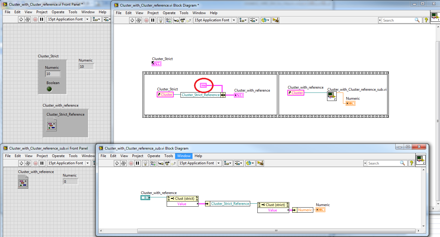

das ganze kann doch mit einer Typisierung recht einfach gelöst werden:
Beste Grüße,
NWO
0.0 .zip  Cluster_with_Cluster_reference_86_Folder.zip (Größe: 12,09 KB / Downloads: 264)

danke für eure Antworten.
Die "nachträgliche" Typzuweisung hab ich hinbekommen.
Ich hätte aber gerne gleich den richtigen Typ mit auf dem Weg gegeben.
Da hab ich Probleme beim Erstellen der Vorlage für die Funktion "nach Namen bündeln" (laut Symbol sollte es eine Cluster-Konstante sein)
Vielleicht könntest du mir das Element noch öffnen.

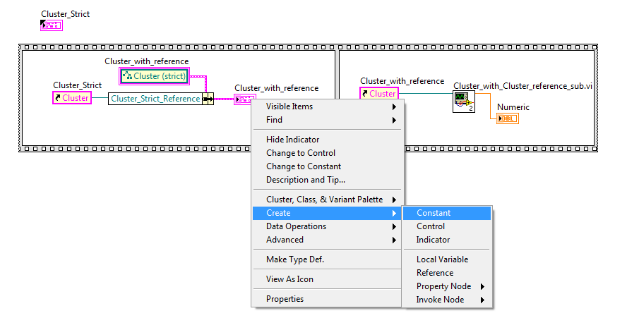

(28.11.2013 09:30 )wolf4124 schrieb:  Vielleicht könntest du mir das Element noch öffnen.
Dies ist einfach eine Konstante des Controls, damit 'Bundle by Name' genutzt werden kann:

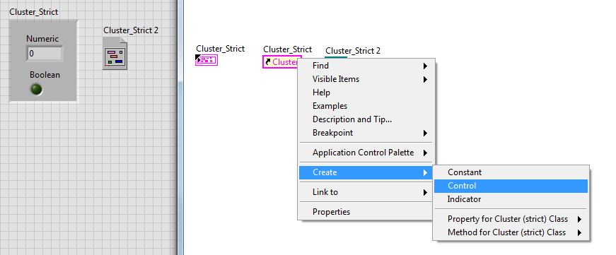

Ich bringe es aber nicht fertig selber eine "Cluster (Referenz) (strikt)" zu erstellen.
Bei mir werden es immer nur "Cluster (Referenz)".
Ich finde weder etwas zum Umstellen noch eine andere Referenz zum Einfügen ins BD.
Ich kann aber deine Referenz kopieren und es bleibt strict.

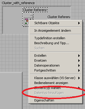

Hallo NWO,
habe glaub ich den Grund gefunden.
Leider ist der Eintrag bei mir deaktiviert.
wolf4124

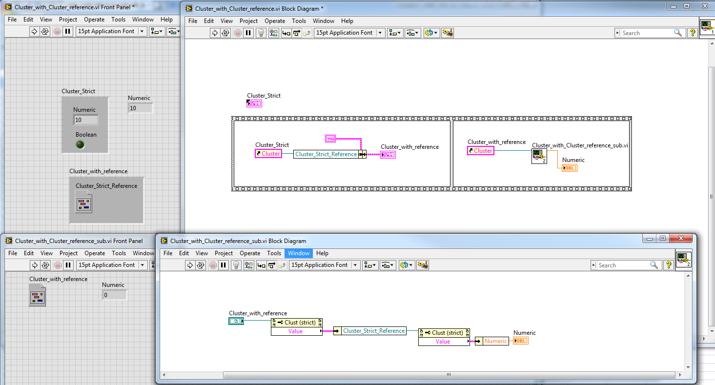

Am einfachsten kann man mMn ein Conrtol der Referenz erstellen, wenn man zuerst die Referenz erstellt und dann ein Control. Dann sollte es auch 'strict' bleiben Smile

Hallo HWO,
danke für die Hilfe.
Hat funktioniert.
