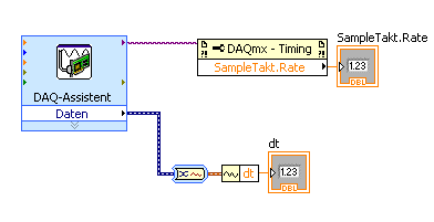

' schrieb:EDIT:
Kannst du mal folgendes testen beim extern getakteten Aufbau:
Einmal während der Messung schauen, ob der im Task hinterlegte Takt schwankt, und ob das dt im Signalverlauf schwankt. Würde mich interessieren wie das gemanaged wird.
Gruß dimitri
Aus deinem Bild wird man leider nicht schlau, weil es ja nur einen Zeitpunkt darstellt Huh Außerdem ist das nicht die richtige Taskproperty.
Mich interessiert, ob, wenn man diese externe Timingquelle benutzt (-> kein konstantes dt), das dt im dem DDT-Datentyp konstant geschummelt wird, und, ob die im Task hinterlegte Samplingrate konstant ist. (Guck dir nochmal mein Bild an, wenn du den Test wiederholen solltest.)
Das mit dem dt im DDT-Signal hast du ja richtig verdrahtet .... War's konstant?

' schrieb:Mich interessiert, ob, wenn man diese externe Timingquelle benutzt (-> kein konstantes dt), das dt im dem DDT-Datentyp konstant geschummelt wird, und, ob die im Task hinterlegte Samplingrate konstant ist. (Guck dir nochmal mein Bild an, wenn du den Test wiederholen solltest.)
Ich meine ja - sollte sich meine numerische Anzeige für das dt während der Messung ändern? Ich meine, ich habe keine Änderung wahrgenommen. Fand es etwas seltsam, dass sich auch die Sampleanzahl nicht änderte...? Muss man da eine Aktualisierung einschalten?

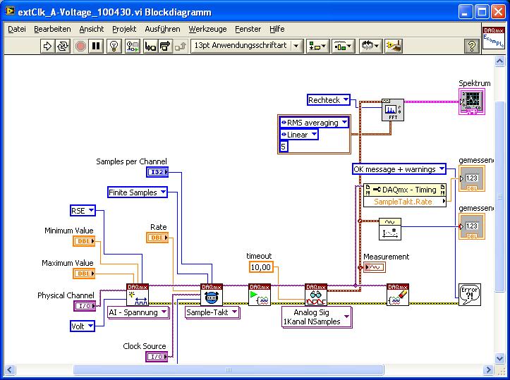

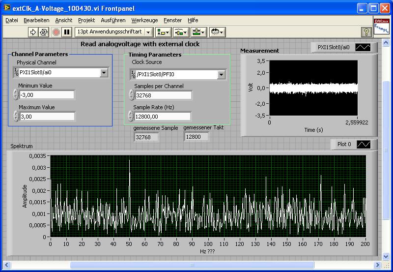

Bitte nicht gleich schlachten, erster Versuch ohne Assis:
1) warum klappt meine Mittelung nicht - nimmt immer nur ein Spektrum auf
- liegt das an "Finite Samples" - wie stelle ich den auf N- Samples um (wie zuvor beim DAQ- Assi)
2) Warum ist meine gemessener Takt immer gleich dem Takt, den ich als Sample Rate eingegeben habe? Ich habe aus der Hilfe rausgelesen, dass man da nur die maximal zu erwartende FRQ eingibt und die reale ist die der externen Clock am Eingang PFI0???
3) Bitte step by step erklären, wie ich dt Messung einfüge - bekomme das heute nicht wieder repliziert - suche mir schon einen Wolf...
Ein paar Bilder und das VI mit 2009:
Sonstige .vi  extClk_A_Voltage_100430.vi (Größe: 38,07 KB / Downloads: 163)

' schrieb:Bitte nicht gleich schlachten, erster Versuch ohne Assis:
Pony,Hehe, nö, sieht doch schon mal ganz passabel aus.
' schrieb:1) warum klappt meine Mittelung nicht - nimmt immer nur ein Spektrum auf
N samples = Finite Samples. Alles richtig hier!
' schrieb:2) Warum ist meine gemessener Takt immer gleich dem Takt, den ich als Sample Rate eingegeben habe? Ich habe aus der Hilfe rausgelesen, dass man da nur die maximal zu erwartende FRQ eingibt
Richtig!
' schrieb:und die reale ist die der externen Clock am Eingang PFI0???
Ja und nein, die AD-Wandlung wird jetzt durch deinen externen Takt bestimmt, der DAQmx-Treiber misst aber nicht, wie das "dt" jetzt "real" war. Wie auch? "dt" ist schließlich mit hoher Wahrscheinlichkeit nicht konstant.
' schrieb:3) Bitte step by step erklären, wie ich dt Messung einfüge - bekomme das heute nicht wieder repliziert - suche mir schon einen Wolf...
Was du machen könntest (ist natürlich nicht vollkommen korrekt). Du ersetzt nach der Messung in deiner Waveform das "dt" durch ein gemitteltes "dt" aus:
RPM des Motors während Versuch + Anzahl Counts => daraus lässt sich ein "erwartetes" dt bestimmen.
Oder anders ausgedrückt: Eigentlich darfst du dir keine Waveform aus dem DAQmx Read holen, sondern nur ein 1D (bzw. 2D bei mehreren Kanälen)-Array.
Und (ich würde sagen) nochmals: Dadurch, das du extern taktest, hat deine Messreihe jetzt kein konstantes dt mehr, sondern ein konstantes DeltaPhi. Eigentlich müsstest du diesen Wert in der Waveform einsetzen. Dass das Element dann weiterhin dt heißt, steht auf einem anderen Papier.

AHhh. Moment. Hast du eine Schleife um deinen Aufbau?
Das VI mittelt mit den Spektren die pro VI-Aufruf rein kommen. Wenn du natürlich die gesamte Messung auf einmal reinknallst kann das VI nicht mitteln.
