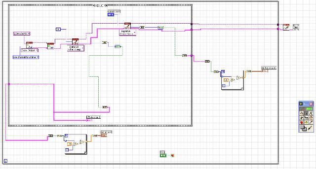

Hi liebe Leute,
ich habe folgendes Problem:
Ich soll mit einer Schrittmotorsteuerung(SMC11-2) einen Schrittmotor (L4018X1006) ansteuern.
Leider fährt der Motor nicht.
Im Anhang findet ihr mein VI.
Vielen Dank für die Hilfe
Lv71_img
Sonstige .vi  Nanotec_Motorfahrt_3.vi (Größe: 154,14 KB / Downloads: 283)

Achso noch wichtig zu erwähnen:
auf Port0 liegen:
line0 für EN (enable-bestromt die Schrittmotorsteuerung bei negativer Taktflanke)
line1 für die Drehrichtung des Motors auch wie bei den folgenden Pins-aktiv bei LOW
line2 für CLK
line3 für eine automatische Strombegrenzung
line4 und 5 zum Einstellen des Schrittmodus

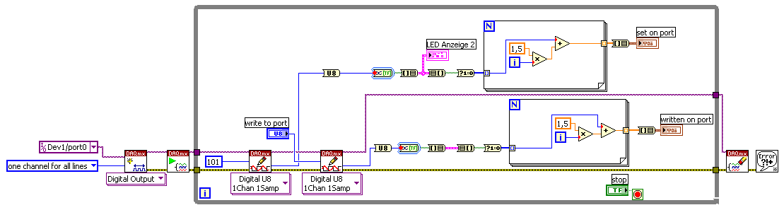

02.11.2009, 10:08 (Dieser Beitrag wurde zuletzt bearbeitet: 02.11.2009 10:09 von Y-P.)
Schrittmotorsteuerung: PCI6036E an Connectorblock 68LP
Hab' Dein Bsp. etwas aufgeräumt (dank der "Clean Up Diagram"-Funktion). Big Grin
Außerdem habe ich Dir "Create Channel" und "Start Task" vor die Schleife gezogen. Beim Schließen hattest Du es ja schon richtig gemacht.
Die Zeitverzögerung in Deiner Sequenzstruktur und somit auch die Sequenzstruktur kannst Du Dir auch schenken. Wink

Hi Markus,
danke für deine Antwort, ich hab das aber schon so ähnlich geändert, das Problem des Motorlaufs war, dass die Lötbrücken zu Einstellen des Schrittmodus verbunden waren und dass daraus ein Spannungsabfall resultierte.
Aber wenn du weitere Vorschläge oder Ideen hast, freue ich mich was von dir zu hören.
