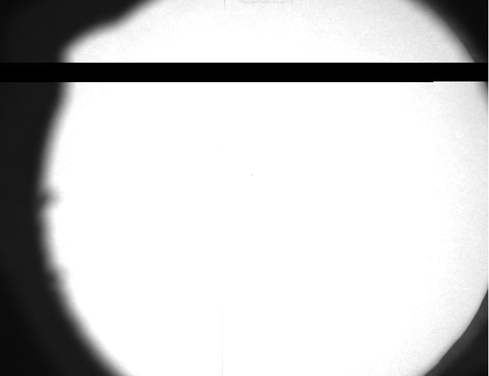

Schwarze Querstreifen im Bild bei grab
vielleicht kann mir hier wieder jemand helfen. Wenn ich im MAX ein Bild einer Kamera anzeigen lasse, sind im Bild in unregelmäßigen Abständen und an unterschiedlichen Stellen im Bild schwarze Querbalken. Meistens durchgängig, manchmal aber auch nicht.
Wenn ich das Bild mit dem Grab-Beispiel von NI starte, ist es auch so. Aber bei einem Snapshot ist das Bild wunderbar.
Wenn ich ein anderes Bilderfassungsprogramm mit den gleichen Parametern ausführe, ist das Bild in Ordnung. Daher habe ich falsche Parameter im MAX mehr oder weniger ausgeschloßen.
Im Anhang hab ich mal ein Screenshot davon gemacht.
Vielleicht hat schon mal jemand ein ähnliches Problem gehabt.
Vielen Dank im Voraus!

bei einer Guppy hatte ich immer einen senkrechten Steifen ganz rechts, das war ein Bug in der Firmware.
In Deinem Problem würde ich die Framerate herunterschrauben und schauen ob es dann pfeifft.

Danke, hat geklappt. Habe sie von 15fps auf 7fps gestellt. Dachte allerdings, dass ich das schon einmal getestet hätte. Aber naja. Nun klappt es.
