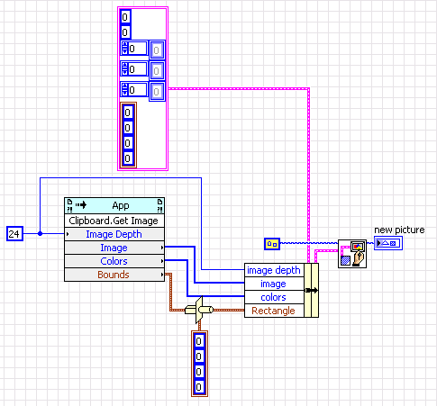

' schrieb:Okay,.. Soweit war ich eben auch mal gekommen,.. Allerdings habe ich es nicht hinbekommen, die Image-Daten als JPG abzuspeichern. Muss man sich da ein eigenes Image-Data-Array basteln?
Hallo TSchAC,
du kannst daraus direkt das Cluster "ImageData" erstellen und das dann wie üblich zum Speichern benutzen.
Mike
02.10.2008, 13:11 (Dieser Beitrag wurde zuletzt bearbeitet: 02.10.2008 13:12 von jg.)
Screenshot ohne Vision Toolkit abspeichern
Nö, schau dir mal das Image-Format an, das ist ein Cluster! Genauso, wie du ihn jetzt brauchst:
Edit: MIST, eine Minute zu langsamHehe

' schrieb:Hey super .... danke ...... wo hast du die Funktion gefunden??? Oder bin ich blind? Also unter Methods/Clipboard ist diese Funktion jedenfalls nicht .... komisch ..... aber trotzdem .... danke nochmal
Hallo Gabi,
das ist ein "privates" LabVIEW Feature, dazu mußt du einen zusätzlichen Eintrag in deiner LabVIEW.ini einfügen.
Mike

@Jens & Mike
Okay ich hab meinen Fehler gefunden.
Vorher:
Nachher:
Danke für die Unterstützung!

Zur Info: Hier findest du auch noch was zum Thema: (es sollte auch ohne Scripting gehen)
Danke RolfK. Winke
http://forums.ni.com/ni/board/message?boar...=157084#M157084

Tach Zusammen,
ich habe genau das gleiche Anliegen... Nur ich befürchte fast, dass die Lösung von Jens mit LV 7.1.1 noch nicht geht. Blink Ist das richtig, oder find ich die richtigen Einstellungen einfach nur nicht?
Beste Grüße, Kai
07.03.2011, 21:50
Beitrag #20
rolfk Offline
Beiträge: 2.318
Registriert seit: Jun 2007
alle seit 6.0
1992
2901GG
Niederlande
RE: Screenshot ohne Vision Toolkit abspeichern
(07.03.2011 13:50 )kaiman schrieb:  Tach Zusammen,
Beste Grüße, Kai
Das ist ziemlich sicher richtig, sorry bin zu faul um das jetzt zu überprüfen. Aber, die Lösung die Role angetragen hat funktioniert zumindest unter Windows auch darin. Ich habe die ursprünglich in ich glaube LabVIEW 6.1 geschrieben.
