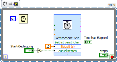

ich habe folgendes Problem.
Ich bekomme ein Signal von einem Druchflussmesser. Wenn das Signal abreisst (also wenn keine Durchfluss mehr vorhanden ist), möchte ich noch eine vorgegebene Zeit (z.B. 10s) warten, bevor ich ein Signal erstelle, das ich beispielsweise wieder über den DAQ ausgeben, oder mit dem ich das VI stoppen kann. Gibt es hierfür einen fertigen Baustein im LV? Wenn nicht, wie kann man das möglichst einfach realisieren?
Wäre super, wenn mir jemand weiterhelfen könnte. Danke!

Das Signal einfach überprüfen, ob es da ist, wenn nicht, einfach einen Timer starten und wenn der auf 10 s ist, einfach über DAQmx Write Dein Signal ausgeben.

Hallo Tom,
dafür gibt es das ElapsedTime-ExpressVI:
