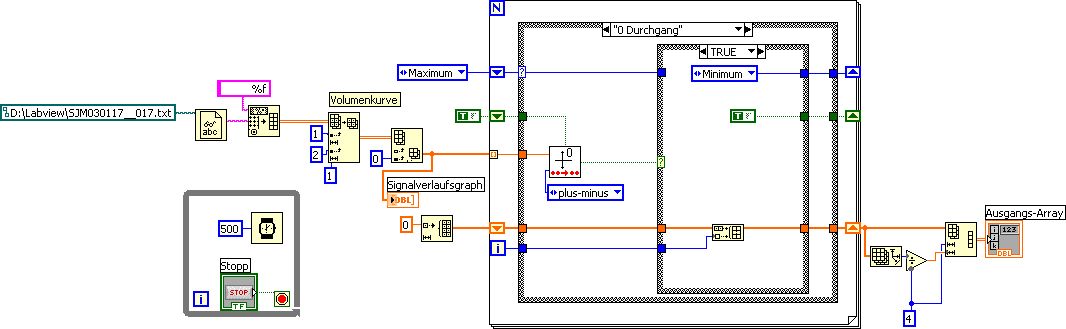

' schrieb:- Eine ForSchleife würde den ganzen Datensatz abarbeiten. Wieviele Zyklen du damit auswertest hängt ja sowieso (auch jetzt schon) vom Datensatz ab.
Zur Zeit brichst du ja einfach bei einem bestimmten Index ab. Dies ist aber sehr willkürlich, da das ja voraussetzt, dass du schon weißt, nach wieviele Daten deine 5 Zyklen fertig sind.
- Das Punkt zu Punkt differenzier Vi, das du benutzt arbeitet wie folgt:
Es nimmt das x, das du als Eingang gibst und subtrahiert davon das x, das du als Eingang gegeben hast 2 Aufrufe davor. Dann dividiert es das ganz noch durch 2*dt.
Wenn es erstmals aufgerufen wird, oder du initialisieren auf true setzt zieht er die Anfangsbedingung von x ab.
(Du siehst also die Funktion funktioniert NUR in einer Schleife, da einmaliges Aufrufen dem Vi nur einen Punkt gibt und nichts, wozu es die Differenz bilden kann)
Bsp: du rufst das Vi mit den Zahlen {1,2,3,4,5} hintereinander auf. Anfangswert setzt du 0 (standard), dt=1. Ergebnis dann also:
1. 1 - 0 / 1 = 1
2. 2 - 0 / 2 (2*dt) = 1
3. 3 - 1 (2 vorher) / 2 = 1
4. 4 - 2 / 2 = 1
5. 5 - 3 /2 = 1;
Initialisieren bewirkt also, dass er für die ersten Werte wieder die Anfangsbedingung nimmt und nicht die Werte die zuletzt waren.

Habe dir dein Programm nun umgeschrieben. Schau mal ob das passt.
Der Fehler in deinem Programm liegt definitiv bei initialisieren. Wenn ich deine Variante öfter hintereinander laufen lasse bekomme ich auch jedes mal andere Werte. Ich habe also alles komplett neugeschrieben, somit weiß ich auch nicht, wo das Problem genau gelegen hatSmile
Ich habe auch die Programmstruktur enorm vereinfacht. Dein Programmierstil ist, um es freundlich zu formulieren, "LV-untypisch".
- Versuch lokale Variable zu vermeiden. Diese brauchen viel Speicher und sind enorm unübersichtlich. Es gibt Situationen, wo man auf diese zurückgreift, aber das ist eher die Ausnahme, nicht (wie bei dir) die Regel.
- Ich habe deine Cases in einen zusammengefasst. An eine Casestruktur kann man nicht nur einen Boolean anlegen, sondern auch Zahlen, Enums, ... Das Prinzip nach dem die Schleife nun arbeitet nennt man "state machine". Du findest hier im Forum schon einige Beiträge dazu.
- Viele Array Funktionen brauchen keinen Index. Das ist zwar eine Kleinigkeit, aber so hältst du dein Programm von unnötigen Drähten frei. Auch die "Indexing" Funktion einer For Schleife ist sehr brauchbar. Dadurch sparst du es dir überhaupt die einzelnen Elemente herauszuholen aus dem Array. Das erledigt schon die Schleife.
Ich hoffe das Programm funktioniert nun wie gewünscht. Wenn du noch Fragen hast zu dem Programm meld dich.

Hab herausgefunde, was dein Problem war:
Beim ersten Zyklus klappt alles.
Beim zweiten mal durchlaufen funktioniert es bis zum ersten mal die Diff Funktion aufgerufen wird. Hier passiert folgendes:
Die Funktion zieht vom aktuellen Wert den letzten Wert ab. Der letzte Wert in der Diff Funktion ist ja das Minimum vom ersten Zyklus.
Dieser Wert ist jedoch "negativer" als der aktuelle Wert, dadurch wird die Differenz positiv und dein Case ist schon erfüllt.
Das Selbe passiert nun auch beim Maximum suchen. Das Programm befindet sich ja erst im fallenden Ast, da das gefundene Minimum ja keines ist und schon wieder ist die Bedingung sofort erfüllt. Deswegen liegen die falschen Werte auch direkt hintereinander.
Des Problems Lösung ist in meinem Programm schon eingebaut. Initialisieren mit einer "genügend negativen" Anfangsbedingung.
