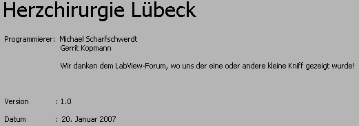

Hallo alle zusammen,
dank eurer Hilfe funktioniert das Programm jetzt, weshalb ich mich nochmals bedanken möchte.
Hier und da gibt es aber noch ein paar kleine Makel.
z.B.:
In der 0-ten Sequenz suche ich ein Maximum. Dieser Punkt ist für die weitere Auswertung uninteressant aber er dient dazu immer
an dieser Stelle mit der Analyse zu beginnen.
Leider wird dieser Punkt nicht exakt gefunden. Ihr könnt das am Register unter "Graphische Anzeige" sehen (erster Graph).
Gruß Gerrit
Hier sind die Dateien
Sonstige .vi  Endversion_V1_0.vi (Größe: 437,71 KB / Downloads: 366)
Sonstige .txt  SJM030117__017.txt (Größe: 96,09 KB / Downloads: 324)

Auf Deinen Wunsch hin habe ich es mir angesehen, aber ich muss passen. Dein Programm macht ja insgesamt keinen schlechten Eindruck, nur um wirklich qualifiziert helfen zu können, dazu braucht es mehr Basiswissen, nicht über LabVIEW, sondern über die Vorgänge um die es hier geht, und die fehlen mir schlichtweg.
Als bedenklich erscheint mir, das Maximum einer Kurve hier mittels Differentialrechnung zu bestimmen. Die Kurve ist doch am Menschen gemessen und kann dementsprechend zittrig sein.. Aber wie gesagt, das sind nur Vermutungen, vielleicht ist das auch OK.
Unverbindliche Tips (rein kosmetisch):
Früher habe ich 2D-Daten genau so präsentiert wie Du, heute neige ich eher dazu dafür das Element "Tabelle" zu verwenden, siehe das geänderte Programm.
Die beiden Schalter sollten auf "Latch" umgestellt werden, damit sie nach der Abfrage von selbst wieder herausspringen.
Es ist unkomfortabel, wenn sich die Grafik und die sich darauf beziehende Programmbeschreibung auf verschiedenen Registerkarten befinden.
Mir gefällt ein Programmdetail ganz besonderes, und wenn es nach mir mir ginge, dann wärest Du einer der ersten Anwärter auf eine LVF-Tasse, falls mal wieder einen Charge gebrannt wird:
Ludwig

Hallo Lucki,
diese Version ist nicht mehr ganz auf dem neusten Stand. Aber das macht erst einmal nichts. Ich habe gemerkt dass bei anderen Datensätzen kleine Fehler aufgetreten sind. Diese sind auch schon behoben. Mal sehen was ich bei dir noch lernen kann.
Ich habe deshalb das DiverentialVi benutzt, weil wir die Maxima genau finden wollten. Das Vi "Spitzenwerterkennung mit Schwellwert"
ist nicht so genau.
Diese Messdaten stammen nicht von Menschen. Es ist ein Versuchsstand bei dem Herzklappen von Schweinen eingesetzt werden nachdem sie vorher präpariert wurden.
Danke für dein lob zum Programmierstil, ich muss es aber an Kvasir weitergeben, weil er es mir gezeigt hat.
Ich werde übrigens versuchen für jedes Vi etwas in die Beschreibung zu schreiben. In der Hoffnung das ihr alten Hasen irgendwann einmal für alle Neulinge dieses Programm als Grundlage für einen guten Programmierstil, Anregungen usw. empfehlt.
Vielleicht sollte dahin gehend auch einen kleinen Wettbewerb starten! Dennis könnte z.B. eine Tutorial Verzeichnis aufmachen das nur er kontrolliert. Wir schicken ihm dann die Programme und er stellt sie dann zum Downloaden rein. Natürlich nur wenn er nicht jetzt schon überlastet ist.Rolleyes
