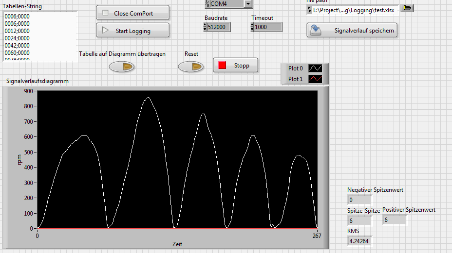

Hallo
Ich habe ein Signalverlaufsdiagramm das ich in eine Datei speichern möchte. Als Excel oder Bild.
mit welcher Funktion geht das?

In ein Excel meinte ich sorry, damit ich da dann die Messwerte plus den Graph habe.
Wird wahrscheinlich schwieriger, ich versuche mal als Bild

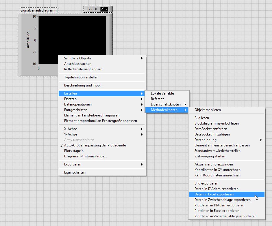

Egal, wie Du die Daten dann abspeichern möchtest: In jedem Falle wirst Du die Daten erst mal aus dem mit Daten angefüllten Signalverlausfsdiagramm auslesen wollen. Das geht mit dem Eigenschaftsknoten "Historiendaten" (in der Auswahl die allerletzte Eigenschaft ganz unten)

das müsste doch auch über einen Methodenknoten gehen.

(29.10.2014 16:17 )sccompu schrieb:  das müsste doch auch über einen Methodenknoten gehen.
Aber nur, wenn Excel wirklich installiert ist. Und dann auch ohne Bild...
