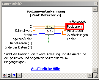

und was spricht gegen die Verwendung dieses
Ausgangs Hmm

ähm den habe ich verwendet.
dieser wird von mir in ein weiteres array geleitet und dort gespeichert... darin habe ich nun immer entsprechend der anzahl der maxima (1, 2, 3 ... n) werteangaben drin, jedoch sind dies die werte auf der y-achse.
ich sollte für meine berechnung die werte auf der x-achse, also zeit haben.
da liegt mein problme, ich weis nicht wie ich es von y-werten auf x-werte umstellen kann, sodass ich eine berechnung durchziehen kann die sinn ergibt.

Hallo bosse,
' schrieb:....anzahl der maxima (1, 2, 3 ... n) werteangaben drin, ...na das ist doch schon mal etwas.. und diese Werte korrelieren auch wirklich mit den Maxima? oder doch eher mit den x-Positionen
jedoch sind dies die werte auf der y-achse. ...sicher?... wenn meine Vermutung zutrifft, dann könnte eine Multiplikation mit der Abtastrate Deines Signals die Lösung sein
ich sollte für meine berechnung die werte auf der x-achse, also zeit haben. ....wenn die Vorschläge nicht zutreffen würde ich sagen: Zeit für Dein aktuelles Beispiel-VI

hallo,
du hattest vollkommen recht. es handelt sich tatsächlich um die x-werte.
bei meinem durchgang vorhin handelte es sich um die y-werte, denke dass es sich um zufall handelt
nachdem ich nun ein wenig mit der amplitude und frequenz gespielt habe bin ich darauf gestoßen dass es die korrekten x-werte sind die ich habe.
von hier an dürfte ich es vollens schaffen - habe ein schönes tutoriel im umgang mit array und berechnungen ;-)
danke für deine hilfe.
