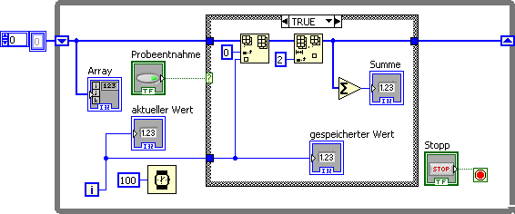

Signalwerte speichern und darauf zugreifen
Hallo bosse,
schön die Frage hier zu sehen ...aber....Du füllst bitte noch die fehlenden Infos auf...
denn dann wäre das eine Möglichkeit (diesmal hatte ich die Kristallkugel Big Grin)
Lv85_img
Sonstige .vi  bosse_individuelleWertverrechnung_lv85.vi (Größe: 13,87 KB / Downloads: 290)
PS: hat sich von den Infos ein bisschen geändert aber Realisation bleibt gleich
viel ErfolgTop1

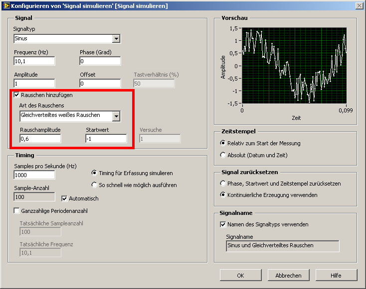

' schrieb:.... gibt es in LabVIEW eigentlich auch eine eingebaute funktion die rauschen erstellt
da bereits die ganze Zeit Express-VI's zum Einsatz kamen, spricht doch eigentlich nichts gegen:

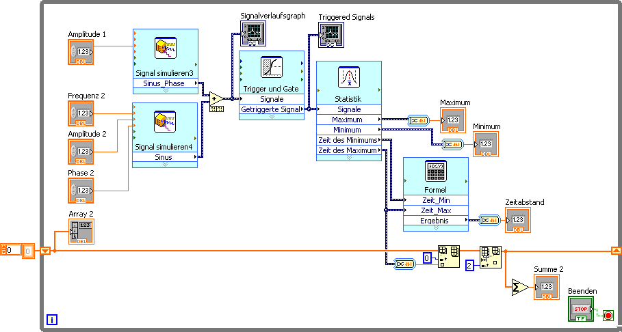

' schrieb:...nun die differenz beider berechne nehme ich den ausgang des zweiten arrays und mach die differenz darauf...bei einer Differenz sollte man schon noch sagen wer von wem abgezogen wird (*-1 und Summe geht auch)
....zeit ist kein Int-Wert dazwischen messen dazu muss ich doch die jeweiligen werte wieder auslesen und schauen wieviel zeit dazwischen liegt.
dazu muss ich jetzt doch als eingang für mein array die zeit des maximum verwenden oder nicht ? im Prinzip ja aber das Array sollte nicht jedesmal initialisiert werden
ich habe mal meine datei angehängt gut kopiert ist besser wie schlecht selbst gemacht...aber auch das muss man lernen - wenn LabVIEW nur ein wenig simpler wäre auch wenn es etwas weh tut...es liegt nicht an LV...gleiche Problematik wäre in allen anderen Programmiersprachen genauso zu lösen
Lv85_img
Sonstige .vi  Bosse_Beispiel_LV85_anders.vi (Größe: 403,87 KB / Downloads: 281)
viel Erfolg bei der Umsetzung (habe Dir noch etwas übrig gelassenWink-2)
