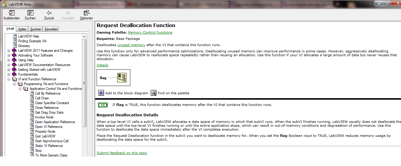

ich hab aktuell das Problem, dass in einer Statemachine der Arbeitsspeicher vom Rechner voll läuft. Das schaue ich mir mit dem Win TaskManager an.
Ich hab mal ein kleines Beispiel angehangen. Da wird zunächst der Speicher mit einem immer größeren Array bewußt vollgepackt. Aber wenn ich auf löschen gehe habe ich eigentlich erwartet, nachdem ein leeres Array übergeben wurde, dass der Speicher wieder leer wird. Wird er aber nicht. Was mach ich denn da falsch, bzw. wie bekomme ich den Speicher effizient leerer?

Hallo Peter,
erstmal habe ich die Statemachine aufgeräumt...
Dann zum Problem:
Der Taskmanager zeigt den Speicher an, den LabVIEW (als IDE) reserviert hat. Dies ist nicht der Speicher, den dein VI aktuell benötigt...
LabVIEW holt sich Speicher vom OS und verwaltet diesen selbst. Allzu viele Eingriffmöglichkeiten hat man da nicht außer evtl. frommen Wünschen...

Das Beispile ist ja nur ein Minimalbeispiel. Normal läuft das Array erstellen auch im subvi und nach Weiterverarbeitung habe ich auch dieses "Speicher freigeben" vi angehängt. Hab aber wohl das "Wünschen" vergessen, denn da hat sich nix geändert. Aus dem größeren Projekt hab ich auch ne exe erstellt und da kann ich (im Taskmanager) schön zusehen, wie der RAM Verbrauch von 2 auf ca. 45% ansteigt und dann stürzt die exe ab. Meist ohne Fehlermeldung.
Also muss ich wohl stärker die Daumen drücken oder Schauen, ob ich das vielleicht ganz anders aufbauen kann.

statt auf den Speicherverbrauch zu schauen, solltest du eher das Erstellen von Arrays aus 1000×1000 Strings (variabler Länge!) überdenken...
- Das Erzeugen unlimitierter (großer) Arrays ist immer schlecht bzgl. Speicherhandling...
- Das Erzeugen großer Stringarrays ist noch schlechter, da hier eine wesentlich kompliziertere Speicherstruktur dahintersteht (im Vergleich mit fixen Datentypen wie DBL-Zahlen)...
Merke: Wann immer du BuildArray in deinen Programmen nutzt, musst du mit Speicherproblemen rechnen.
Und diese kann man nicht abfangen, entsprechende Wünsche werden von NI bisher nicht umgesetzt... Sad
