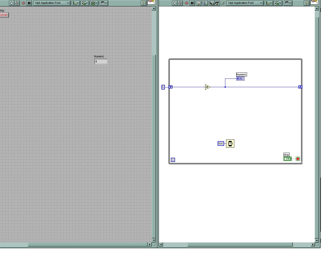

ich habe ein vorhandenes Projekt, welches durch den Pfeil gestartet wird und durch einen
Timer beendet wird.
Nun möchte ich aber das dieses Projekt einen großen Start und Stop knopf bekommt?
Wo kann ich da ansetzen?
Könntet ihr bitte etwas ausführlich machen, ich habe noch nicht viel Erfahrungen im LabVIEW

Prinzipiell könntest Du das z.B. mit einer Event-Struktur machen, aber poste doch mal Dein VI, damit man sich das mal genauer anschauen kann.

Den Timer kannst Du mit einem Property-Node auf 0 setzen.
Was möchtest Du aber genau mit dem Start und Stopknopf steuern? Um das VI zu starten musst Du sowieso mindestens 1 mal auf den "Pfeil" klicken. Und dann willst Du das mit einem Stop-Button beenden, oder wie?

OK, wenn ich den Pfeil sowieso mindestens 1x drücken muss, dann brauch ich einfach nur nen Stopknopf.
Der den Timer auf 0 setzt.

Also, so (vgl. Anhang) wird der Counter bei jedem Neustart neu auf 0 gesetzt.
Aber wie ich jetzt Dein Problem verstanden habe, dann kannst Du das auch mit einer Ereignisstruktur (Event-Structure) und einem Eigenschaftskonten (Property-Node) lösen. Ich weiß nur nicht, ob es das in LabVIEW 6.1 schon gibt. Und wenn, dann ist es für mich schwierig, Dir zu zeigen, wie ich das meine, weil ich von LabVIEW 8.0.1 bzw. 7.1 nicht in LabVIEW 6.1 konvertieren kann. Hast Du keine neuere Version als die 6.1?
Du kannst ja mal nachschauen, ob es das bei LabVIEW 6.1 schon gibt und dann kurz Bescheid geben.

Mit Event-Strukturen wird einfach gesagt, je nachdem, welchen Knopf Du drückst, ein anderer Event-Case aufgerufen. z.B. drückst Du auf Start, dann wird ein Startcase ausgeführt, bei Stop wird z.B. Dein Zähler zurückgesetzt und in einen "Idle"(Leerlauf)-Case gesprungen und dort auf eine neue Eingabe gewartet.
Du kannst die unterschieldichsten Änderungen eines Elements abfragen, z.B. hat ein Schalter, ein Eingabefeld,... den Wert geändert, oder wurde die Maus darübergezogen,.....
