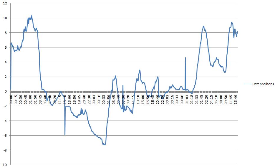

Hey!
Ich hab 2 schlichte 1D-Arrays, eines mit Daten (Mehrzahl von Datum?) und eines mit Messwerten.
(Zusätzlich hätte ich noch eines mit Uhrzeiten, da an jedem Tag ca. 96 Messungen stattfinden. Aber wenn ichs mim Datum hinkriege, wär das schon optimal!)
Ich will nun, dass jeder Messwert, der einem Datum zugeordnet ist, in einem Graphen darstellen.
Dazu muss ich aber die X-Achsen-Werte mit Strings füllen können oder die numerischen Abstände mit einem String ersetzen können oder so ähnlich.
Wie bring ich ein Datum in die X-Achse?
Danke euch!
Lg,
Tommy!
EDIT: Das angehängte Bild zeigt die Lösung mit Excel. Ist sowas mit LabVIEW möglich, ohne Excel einbinden zu müssen?

Frage wurde z.B hier beantwortet. Wenn das nicht reicht, dann den String mal posten (drei Zeilen reichen aus), damit man das Format der Datums/Zeit-Darstellung sieht.

Hier ein VI. Habe als Alternative die Darstallung im Signalverlaufsdiagramm mit gezeigt, was auch geht.

Die Formatangabe %c steht für "landestypisches Format".
Dein Format: 23.03.08 00:00
Akzeptiert wird als landestypisch nur: 23.03.2008 00:00:00

EDIT: Funktioniert einwandfrei! Danke dir! Und danke für den Tipp mit %c!
