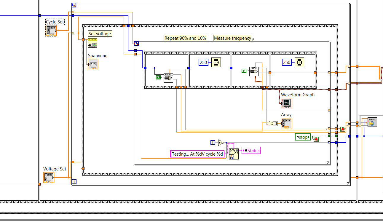

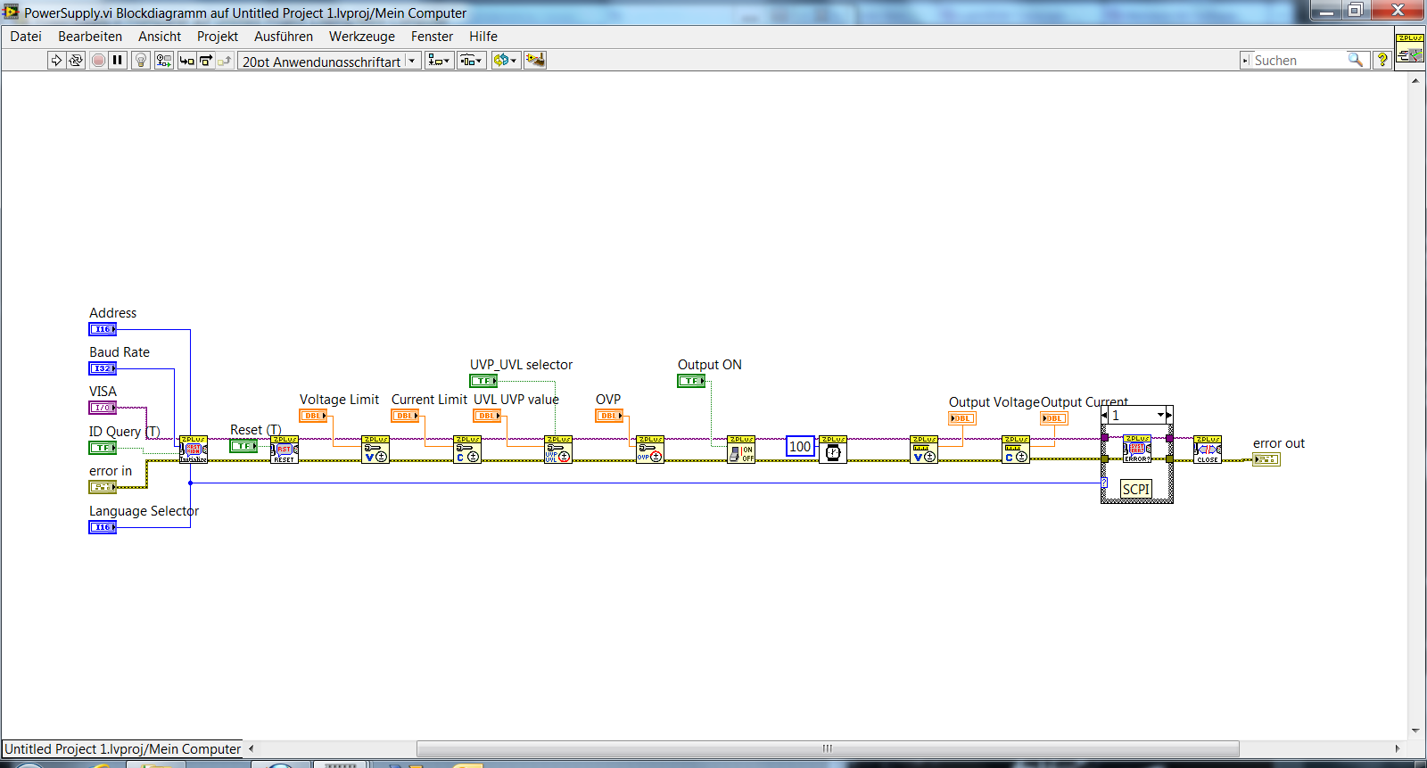

Hallo Liebe Labview Freunde,
ich steuere einen Motor mit einem programmierbaren Power Supply und würde gerne den Stromverbrauch auch über Labview mitloggen.
Mit dem Netzteil kann ich Spannungen setzen, allerdings keine Stromwerte auslesen.
Das Netzeil ist ein TDK Lambda und hat einen Treiber (siehe Bild), welches ich auch verwende. Wenn ich das Vi in meinem Hauptprogramm implementiere (siehe Bilder) dann wird kein Stromwert ausgelesen.
Was kann man da machen

Zitat:Das Netzeil ist ein TDK Lambda und hat einen Treiber (siehe Bild), welches ich auch verwende.
Das ist doch schön. Hat das Netzteil auch eine Typbezeichnung?
Zitat:Wenn ich das Vi in meinem Hauptprogramm implementiere (siehe Bilder) dann wird kein Stromwert ausgelesen.
Dann würde ich mal bei TDK anrufen und mich über die schlechte Qualität dieses Treibers beschweren. Oder das Handbuch lesen und schauen, ob dein Netzteil überhaupt den Strom messen kann… (Dieser Treiber könnte ja für eine ganze Netzteil-Familie mit durchaus unterschiedlichen Fähigkeiten geschrieben worden sein!)
