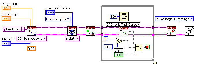

<div align="left">Hallo!
Ich habe ein Vi das mainvi, das ein subvi startet und mir eine gewisse anzahl von rechteckimpulsen über den counter-ausgang meiner NI-Card schickt.
Ich will das subvi vom mainvi aus (zB bei der hälfte der eingegebenen impulse) beenden können. wenn ich im subview eine schleife habe, bleibt er ja in dieser schleife drinnen, oder?
bitte um hilfe,
lg peter</div>

01.08.2006, 19:09 (Dieser Beitrag wurde zuletzt bearbeitet: 01.08.2006 19:12 von Lucki.)
SubVi beenden
' schrieb:<div align="left">Ich will das subvi vom mainvi aus (zB bei der hälfte der eingegebenen impulse) beenden können</div>
Da muß Du als erstes eine Abbruchmöglichkeit im SUB-VI schaffen. Ich habe das mal gemacht, indem ich "Warten bis Task beendet" durch "Fragen ob Task beendet" in einer Schleife mit Stop-Taste ersetzt habe:
Als Zweites muß Dir dann eine Zugriffsmöglichkeit auf den Stop vom Hauptprogramm aus verschaffen, z.B über Referenzen oder über ein globale Variable.
