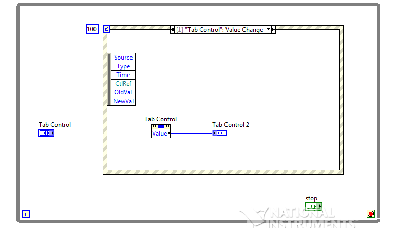

ich habe folgendes Problem. Wenn ich auf ein TabControl Event reagiere und in diesem Event den Tabstatus abfrage bekomme ich immer nur den "alten" Tab.
Beispiel: Ich wechsle auf Tab2. Wenn ich jetzt das TabControl auslese bekomme ich Tab1. Wenn ich zurück auf Tab1 wechsle bekomme ich Tab2.
Problem: Wie bekomme ich den aktuellen Wert des TabControl?
Gruß René
Version: LabView 8.2
Sonstige .vi  TabEvent.vi (Größe: 8,11 KB / Downloads: 285)
28.01.2011, 10:40 (Dieser Beitrag wurde zuletzt bearbeitet: 28.01.2011 10:51 von Lucki.)
Tab-Control Event

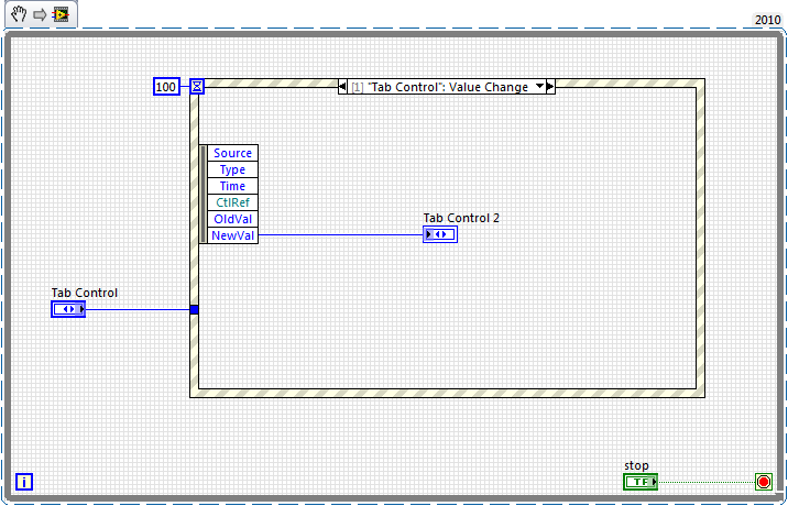

Das Tab-Control innerhalb des Tab-Control-Ereigniscases platzieren oder dort aus einer lokalen Variablen lesen.
Oder dort einfach den "Neuen Wert" abfragen.
So wie es jetzt ist, wird der Wert gelesen und an den Tunnel übergeben, bevor das Ereignis eintrat.
Der Tunnel ist keine lokale Variable, bei der man beim Lesen immer den aktuellen Wert erhält. Von außen einmal beschrieben, behält der Tunnel seinen Wert bei. Beim nachfolgenden Lesen von innen muß er nicht mehr uinbedingt den aktuellen Wert des außen angeschlossenen Controls beinhalten.

Tab-Control Event
Hey,
mit einem Eigenschaftsknoten klappt es.

Hi Labneuling,
danke für die schnelle Antwort. Genau das war es. Mit dem Eigenschaftsknoten geht es.

Hallo Labneuling,
dein Beispiel ist gleich mehrfach ein Verstoß gegen die guten Sitten:
- du benutzt eine PropertyNode, wo eine lokale Variable möglich (und besser) wäre
- du benutzt eine PropertyNode, wo das Terminal unbenutzt herumliegt (und damit auch eine lokale Variable unnötig macht)
- du benutzt nicht den Ausgang "Neuer Wert" der Eventstruktur (falls das Terminal doch irgendwo anders benutzt wird)
@Renek:
Luckis Erläuterung war doch deutlich genug - du kannst auf den Eigenschaftsknoten verzichten...
