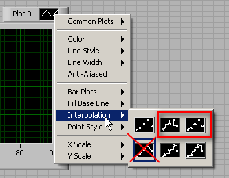

was funktioniert denn schon und was nicht?
lade mal deine Vis hoch.
Ist das Textfile eigentlich so vorgegeben oder kannst du den aufbau noch ändern?

Interpolationsart korrekt eingestellt im Plot?

das hab ich mit "OK.... hat sich erledigt.... Es ist nur eine Einstellungssache...." gemeint.... ^_^

Also ich hab in den VI ein Pfadeingabe hinzugefügt und die Daten-Datei häng ich noch an...
Also nochmal mein Problem schildern.....
1. Zeile lesen: Ist es Laden oder Entladen
2. Entladen: dann wird die nächsten Zeilen übernommen bis Laden kommt
3. Bei den übernommenen Zeilen wird die erste Spalte entfernt
4. (Bei Laden wäre das die zweite Spalte)
5. Beide ergebnisse sowohl von Laden aber auch Entladen weden dann in ein Diagramm angezeigt als eine Linie

PS: Was mir auch sehr Hilfreich wäre ist: wenn ich die Tabelle zerstückelt bekomm... also entsprich Entlade und die Zeilen die dazugehören dann Lade und die Zeilen die dazugehören.... den Rest bekomm ich vermutlich hin....
des ist eher das was für mich schwierig ist.....

beim Zerstückeln der Tabelle zeilenweise vorzugehen, vereinfacht die Sache ungemein.
Siehe Attachment...

Vielen Dank so hab ichs mir vorgestellt.... Big Grin
