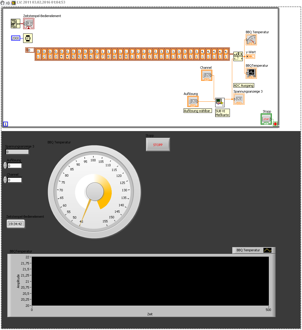

So Abend ist rum und es sieht so aus! Irgendwas stimmt noch nicht! Es sieht auch noch nicht aus wie deine Version!
Aber geht es in die richtige Richtung???

RE: Temperaturerfassung und Regelung Lüfter
Es läuft jetzt!Blush
Ich mache es aber bestimmt noch zu umständlich? Einmal muss etwas im Blockdiagramm gemacht werden und ein mal im Frontpanel? Kann ich mir eigentlich nicht vorstellen!
Jetzt da die Auswertung schon einmal klappt werde ich mich mit der Regelung befassen! 2hands
Dieses Array habe ich erst im Blockdiagramm eingefügt, den Rest dann im Frontpanel. Ist das so die übliche Gangart?
Hallo annell,
Zitat:Dieses Array habe ich erst im Blockdiagramm eingefügt,
Da es sich um eine (Blockdiagramm-)Konstante handelt, musst du sie im Blockdiagramm einfügen/bearbeiten!
(Du hättest das Array auch programmatisch aus einer Textdatei generieren können…)
Zitat:den Rest dann im Frontpanel.
Bedien-/Anzeigeelemente kann man im FP anlegen: das hat den Vorteil, dass sie gleich an der richtigen Position liegen und das gewünschte Aussehen haben.
Man kann sie aber auch per Rechtsklick im BD auf den entsprechenden Anschluss erzeugen lassen…
Zitat:Ist das so die übliche Gangart?
"Üblich" ist das, womit DU gut klar kommst und was deiner Arbeitsweise entspricht/entgegenkommt…
