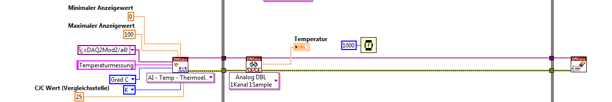

PS: Falls jemand die NI9211 hat und nicht weiss wie man die Temperaturmessung mit DAQmx umsetzt, dann siehe Anhang

Zu Deinem Anhang: Bei den geringen Spannungen eines Thermoelements ist eine gewisse Fluktuation unvermeidbar. Statt alle Sekunden einen Einzelwert zu erfassen, würde ich da lieber kontinuielrich mit 1 kSamples/s messen und jeweils 1000 Werte zu einem Mittelwert zusammenfassen. Vorausgesetzt natürlich, dass Du die dafür erforderliche Resource des Moduls nicht anderweitig brauchst.

die NI9211 hat eine ConversionTime von 70ms/Kanal und 420ms total (inkl. AutoZero und CJC) lt. Anleitung. Das mit den 1kS/s wird da schwierig…
Dann wohl doch mit 2Hz (über alle 4 Kanäle) abtasten und einen gleitenden Mittelwert pro Kanal von ein paar Samples anwenden.

habs versucht umzusetzten.
Taste jetzt mit 2 Hz ab.
Zu dem Mittelwert: -> Option A oder B ? (siehe Anhang)
Gruß HCO
<oder doch" Array-Elemente addieren (Punkt für Punkt) (VI) " nehmen und in ner For Schleife ausführen und dann die Temp ausgeben ?

Hallo HCO,
Zitat:Taste jetzt mit 2 Hz ab.
Nein, Du hast 1kS/s eingestellt und fragst Werte für 2s ab…
Warum fragst du eine "Endliche Anzahl" an Werten ab, wenn deine Schleife danach nach einer "kontinuierlichen Messung" aussieht?
Warum gibst du eine feste CJC-Temperatur vor? Die NI9211 hat eine interne CJC, die man auch benutzen sollte!
Zitat:Zu dem Mittelwert: -> Option A oder B ? (siehe Anhang)
Weder noch.
Option A: es gibt eine fertige Mittelwert-Funktion, muss man nicht "von Hand" machen…
Option B: wo ist da ein Mittelwert berechnet? Wenn schon PtByPt-Funktion, dann doch gleich die zur (laufenden) Mittelwertberechnung…

ja hatte die andere Mittelwertberechnung mit angehängt . Option B ist das falsche VI drin
