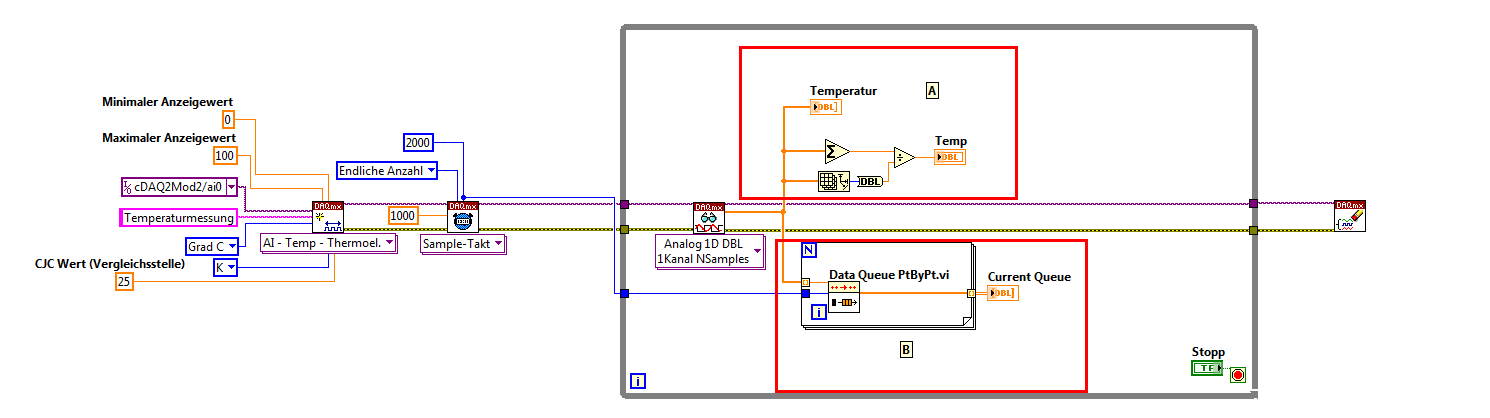

18.11.2015, 15:52 (Dieser Beitrag wurde zuletzt bearbeitet: 18.11.2015 16:02 von Hydrogencarbonat.)
Hydrogencarbonat Offline
LVF-User
Beiträge: 187
Registriert seit: Apr 2014
2013,2014
XXXXX
RE: Temperaturmessung Thermoelement Typ K
habs versucht umzusetzten.
Taste jetzt mit 2 Hz ab.
Zu dem Mittelwert: -> Option A oder B ? (siehe Anhang)
Gruß HCO

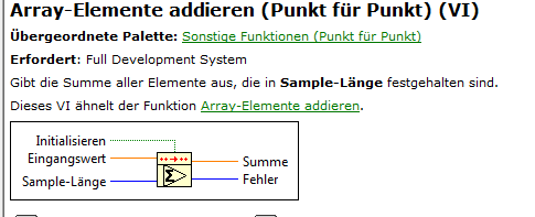

<oder doch" Array-Elemente addieren (Punkt für Punkt) (VI) " nehmen und in ner For Schleife ausführen und dann die Temp ausgeben ?
18.11.2015, 16:14 (Dieser Beitrag wurde zuletzt bearbeitet: 18.11.2015 16:15 von GerdW.)
Hallo HCO,
Zitat:Taste jetzt mit 2 Hz ab.
Nein, Du hast 1kS/s eingestellt und fragst Werte für 2s ab…
Warum fragst du eine "Endliche Anzahl" an Werten ab, wenn deine Schleife danach nach einer "kontinuierlichen Messung" aussieht?
Warum gibst du eine feste CJC-Temperatur vor? Die NI9211 hat eine interne CJC, die man auch benutzen sollte!
Zitat:Zu dem Mittelwert: -> Option A oder B ? (siehe Anhang)
Weder noch.
Option A: es gibt eine fertige Mittelwert-Funktion, muss man nicht "von Hand" machen…
Option B: wo ist da ein Mittelwert berechnet? Wenn schon PtByPt-Funktion, dann doch gleich die zur (laufenden) Mittelwertberechnung…

ja hatte die andere Mittelwertberechnung mit angehängt . Option B ist das falsche VI drin
18.11.2015, 16:22
(18.11.2015 16:14 )GerdW schrieb:  Option B: wo ist da ein Mittelwert berechnet? Wenn schon PtByPt-Funktion, dann doch gleich die zur (laufenden) Mittelwertberechnung…
