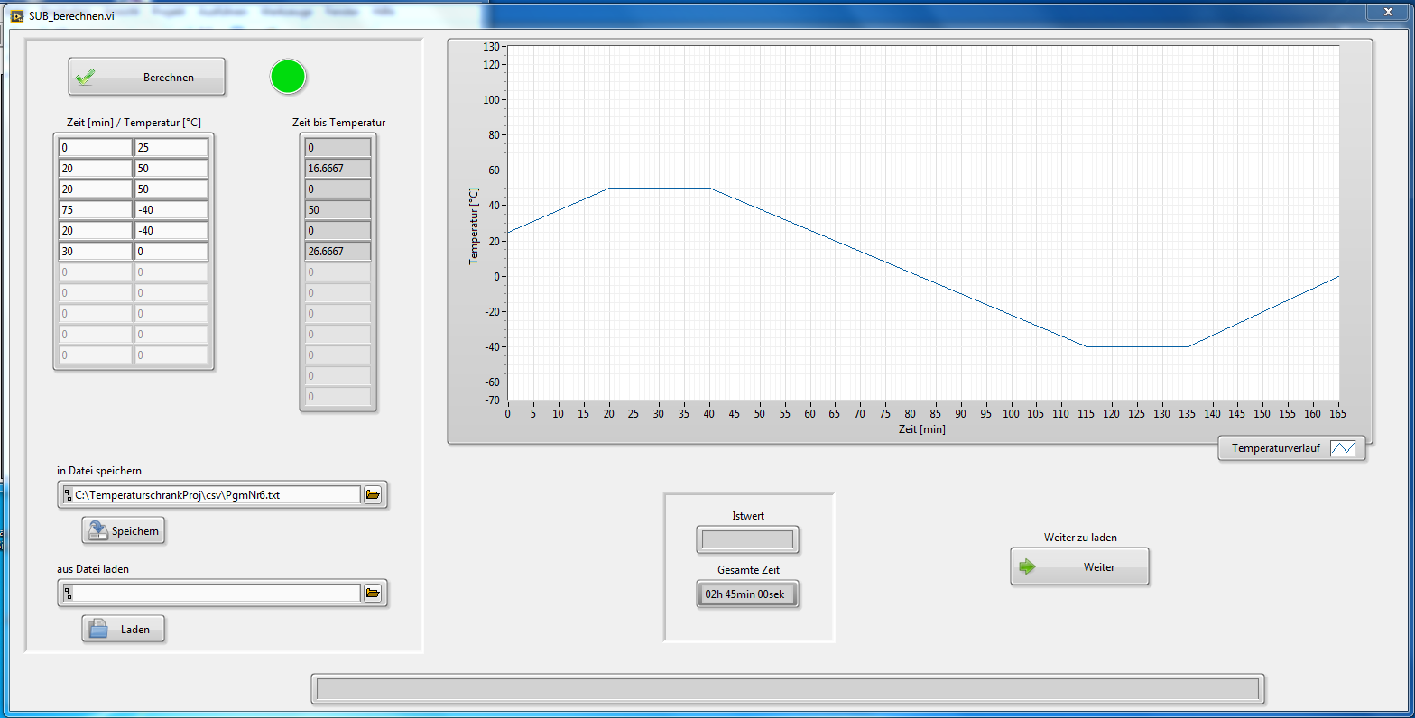

ich bin gerade dabei einen Temperaturschrank der Firma WEISS zu programmieren und hätte etwas Hilfe gebraucht.
In der Schule haben wir mit LabView schon einiges gemacht, aber das hier ist neu für mich.
Die Kommunikation mit dem Schrank funktioniert bereits und Messwerte kann ich auch aufzeichnen.
Nun zu meiner Frage:
Mein Programm gliedert sich in:
1. Programm erstellen
2. Programm in den Temperaturschrank laden
3. Messwerte kontinuierlich aufzeichnen
Während die Messwerte aufgezeichnet werden soll man schon ein neues Programm erstellen können
Was ist für meinen Zweck hier am besten geeignet?
Sprich Producer/Consumer, eine State Machine oder etc...
Ich hoffe ihr könnt mir weiterhelfen.

Hallo GerdW,
bis jetzt sieht es so aus:
Mit dem Button Programm erstellen öffnet sich ein Vi als Dialogfenster und ich kann die Werte eingeben.
Mit Programm einspielen sende ich die einzelnen Werte an den Schrank die dann im Regler gespeichert werden.
Mit Programm starten starte ich das eingespielte Programm und ich beginne die Messwerte in einer Schleife aufzunehmen.
Ich möchte die Messung schon noch kontrollieren, aber auch zugleich z.B. ein neues Programm erstellen oder einen Button der mir die Betriebsanleitung öffnet einbinden. Dazu benötige ich 2 Schleifen oder?
Ich hab schon viele Kleinigkeiten programmiert aber ich weiß nicht genau wie ich das hier alles am besten aufbauen soll und verlier so langsam den Überblick.
04.08.2015, 13:42
Beiträge: 17.534
RE: Temperaturschrank aufbau
Hallo pazi,
Zitat:bis jetzt sieht es so aus:
Sieht doch hübsch aus!
Zitat:Ich möchte die Messung schon noch kontrollieren, aber auch zugleich z.B. ein neues Programm erstellen oder einen Button der mir die Betriebsanleitung öffnet einbinden. Dazu benötige ich 2 Schleifen oder?
Ganz allgemein: Wenn Dinge parallel stattfinden sollen, musst du sie auch parallel programmieren. Und das geschieht über parallele Schleife ohne Datenfluss-Abhängigkeit!
Zitat:Ich hab schon viele Kleinigkeiten programmiert aber ich weiß nicht genau wie ich das hier alles am besten aufbauen soll und verlier so langsam den Überblick.
Dann wird es Zeit, sich erstmal einen Überblick zu verschaffen!
Und dazu gehört, dass man sich einen Plan erstellt, was man alles haben will (aka Lastenheft). Damit überlegt man sich die nötigen Daten- und Programmstrukturen. Und dann, erst dann, fängt man zu programmieren an!
Insgesamt sieht dein Programm nocht überschaubar klein aus, man kommt hier anscheinend mit einem HauptVI mit dem UI-Handling und einigen (parallel laufenden) subVIs aus. Zur Kommunikation zwischen den Programmteilen bietet sich eine Producer-Consumer-Struktur an, die einzelnen Teile selbst könnten Statemachines sein…
