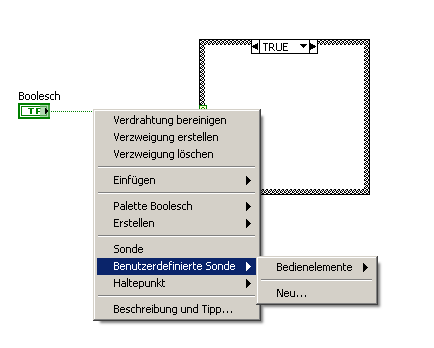

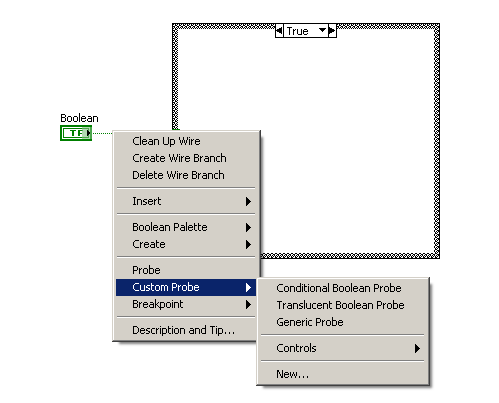

Hallo LVF,
ich hab hier auf meinem Arbeitsplatzrechner LV8.6f1 (english) und auf nem Kundenrechner LV8.6f1 (deutsch) installiert. Kann mir mal einer erklären, warum ich in der deutschen Version keine "Conditional Boolean Probe" zur Verfügung habe?Hmm
Siehe folgende Screenshots:
Achim

Unterschied LV8.6 deutsch und englisch
Kann ich dir auch nicht sagen.
Die Proben sind in "C:National InstrumentsLabVIEW 8.2vi.lib_probes"
Ev. heissen die anders in D und wurden nicht angepasst ?
Sehe grade, das hier mal eine Info fällig wäre:
Das ganze Problem lag an den unterschiedlichen Rechten auf dem PC: Wenn ich den Admin-Account genutzt habe, den der Kunden-IT-Mann erzeugt hat, ging es problemlos. Wenn wir uns mit unserem "Lieferanten-Account" angemeldet haben, waren die Probes nicht da! Wir haben das zusammen mit dem NI-Support durchgecheckt, es wurde als Bug an die Entwickler gemeldet...die haben sich sogar "persönlich" bei mir nach den Umständen erkundigt, um die Sache nachzuvollziehen!
