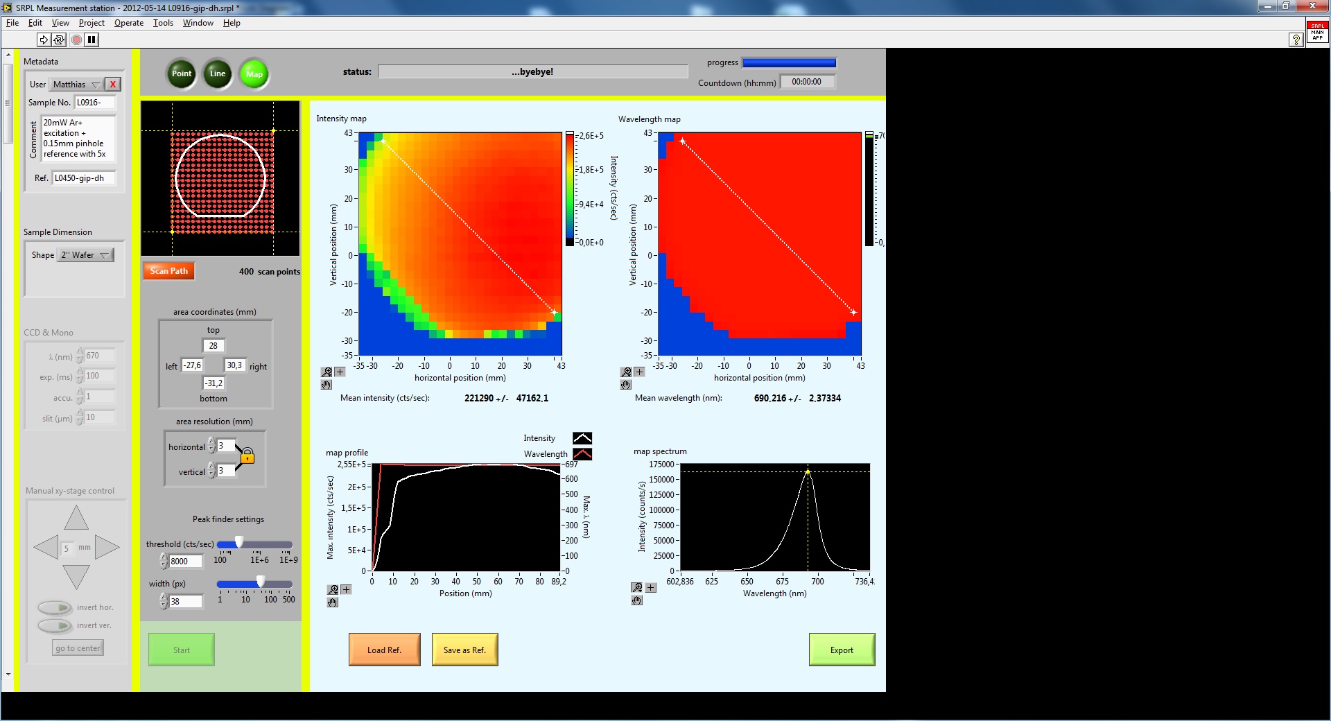

ich programmiere einen Messstand an zwei Rechnern mit unterschiedlichen Auflösungen und habe "ab und zu" das Problem, dass sich das Frontpanel beim Rechner mit höherer Auflösung mit einem häßlichen schwarzen Rand zeigt (siehe Bild), welcher von Labview auch als Frontpanel-Grenze angesehen wird (siehe beispielsweise den Scrollbalken auf der linken Seite). Der sichtbare Bereich entspricht dabei der Auflösung des Rechners, auf dem zuletzt gesichert wurde.
Das Frontpanel ist durch Trennbalken aufgeteilt (zur Verdeutlichung in hellgrün) und die meisten Elemente darin "Size to Fit". Ich nehme an, dass das die Ursache für das Verhalten ist?
Das Bizarre ist, dass die schwarzen Ränder "manchmal" während der Bearbeitung verschwinden und dann auch wegbleiben, aber das habe ich leider noch nicht reproduzierbar hinbekommen. Ich habe keine besonderen Fenstereinstellungen (window appearance -> default, window size 0/0, "maintain proportions" nicht angewählt (ändert aber auch nichts, wenn ich das anwähle)).
Kennt jemand dieses Verhalten und/oder eine Lösung? Einfaches Speichern und Neuladen auf dem Rechner mit höherer Auflösung führt jedenfalls zu keinem Erfolg.

Wenn Du mit der Werkzeupalette die Farbe herauspickst, welche Farbe wird dann angezeugt? Ist es das schwarz, welches sichtbar ist, oder ist es noch die vorher eingestellte Farbe? Und was passiert, wenn Du die Farbe änderst?

Ha, Google ist dein Freund. Nachdem ich damals von einem Backup aus wieder weitergearbeitet hatte und nicht mitbekam, dass hier überhaupt noch Antworten kamen, trat nun das Problem erneut auf und meine Google-Anfrage hat mich im ersten Link hierher geführt.
Also, gleiche Situation wie oben beschrieben. Ich antworte erstmal auf die drei Jahre alten Fragen:
@ Markus: Nein, ich konnte nichts tun, um das Frontpanel "zu reparieren". Ein Backup musste herhalten.
@ Lucki: Es ist die vorher eingestellte Farbe. "Einfärben" kann ich den schwarzen Bereich nicht.
Ich bin jetzt aber doch auf eine Lösung gekommen, die recht simpel ist (keine Ahnung, warum ich das damals nicht versucht hatte):
Einen Splitter rauslöschen (rechtsklick => "remove with adjoining splitters") und das Ganze wieder rückgängig machen. Danach ist der komplette Bildbereich wieder verfügbar.
Also hat es irgendwas mit der Splitter-Hierarchie in Kombination mit Auflösungsveränderungen zu tun. Hier scheint LabVIEW intern irgendwas mit abzuspeichern, was erst auf diese recht brutale Methode "geupdated" werden muss. Leider tritt das Ganze auch nur äußerst sporadisch auf, so dass ich kein "Minimalbeispiel" für einen sauberen Fehlerreport an NI zimmern kann.
