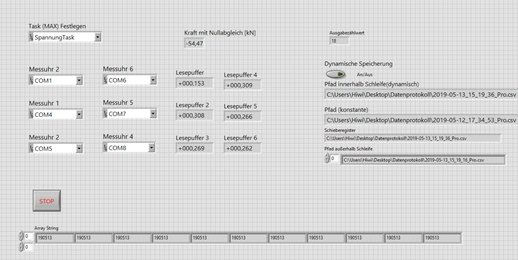

Hallo Forumsmitglieder,
ich versuche gerade in LabVIEW eine Langzeitmessung umzusetzen. Leider bricht das Programm zwischen einer und 4 Stunden ab. Außerdem bekomme ich keinen Zeitstempel in das Excel-File übertragen.
Es kommt keine Fehlermeldung oder ähnliches. Das Programm läuft einfach weiter aber reagiert nicht mehr. Bei den "Sondeninformationen" aktualisiert sich kein Wert mehr.
Hat jemand eine Idee oder hatte schonmal ein ähnliches Problem? Ich bin über jeglichen Hinweis dankbar Smile.
Weiter unten sind noch Informationen zur verwendeten Hardware und die detaillierte Messaufgabe.
In Windows sind Standby, Hintergrundaktualisierungen usw. deaktiviert.
Mit besten Grüßen
MaHa

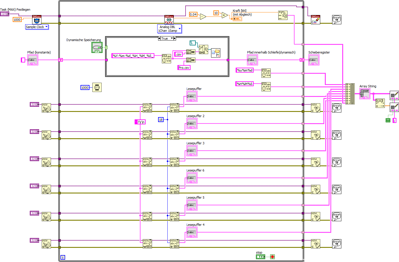

Hallo MaHa,
Zitat:Leider bricht das Programm zwischen einer und 4 Stunden ab.
Warum setzt du einen Timeout von 72 Stunden???
Warum setzt du den Timeout in jeder Iteration erneut?
Warum schließt du die COM-Ports in jeder Iteration? (Und lässt sie von LabVIEW jedesmal erneut wieder öffnen, ohne das irgendwo mal selbst zu machen???)
Warum schreibst du gleich zweimal in Excel-Dateien? Warum (zweifach) mit dem ExpressVI, welches SEHR ineffizient arbeitet?
Warum schreibst du nicht einfach in eine CSV-Datei? Wo du selbst die VOLLE Kontrolle hast, wo welcher Wert wie formatiert landen soll???
Warum legst du den DAQmx-Task in jeder Iteration erneut an und schließt ihn dann wieder?
Wenn du einen Dauerversuch machen willst, dann sollte dein VI auch dafür ausgelegt sein! Und ExpressVIs haben dann darin auch nichts zu suchen…
Hast du dir mal irgendein BeispielVI zum Thema DAQmx angeschaut? Hmm

Mal eine ganz allgemeine Kritik neben der ganzen berechtigten Kritik von GerdW:
Langzeitdaten in einer Excel-Datei zu speichern, das gehört verboten. Das Dateiformat (ZipFile vieler XML-Dateien) ist viel zu langsam, um sinnvoll mit einer großen Datenmenge umzugehen.
Die Aufgabe lässt sich auf jeden Fall mit LabVIEW lösen - solche Langzeitläufer habe ich schon x-fach umgesetzt, aber natürlich nicht mit Excel als Datengrab.

wie ist denn die Fehlermeldung. Denn die Fehler gibst Du ja aus...was gut ist.
Ich weiß es nicht genau, aber Du willst alle 100ms AI-Daten holen, gibst der Schleife aber noch nen eigenen Wait vor von 125ms. Das erledigt meines Wissens dann der Timer Deiner Hardware, den Du mit Sample-Takt eingestellt hast. Lass mal das Wait weg. Du konfigurierst den Takt mit 1kHz und holst dann immer nur einen Wert ab. Was soll dann AI eigentlich genau machen...jede Sekunde 1 Wert lesen? Dann hole bei einer Koniguration von 1kHz auch immer 1000 Messwerte ab und Du hast Dein 1s-Intervall.
Dann packe auf jeden Fall Task erzeugen, Kanal erzeugen und Task schließen außerhalb der der Schleife, denn sonst wird alle 125ms Task erzeugt, geschlossen usw...so erzeugst Du 1x beim Start den Task und beim Beenden wird der 1x geschlossen.
Aber so wie Dein Programm aussieht, habe ich auch mal angefangen...

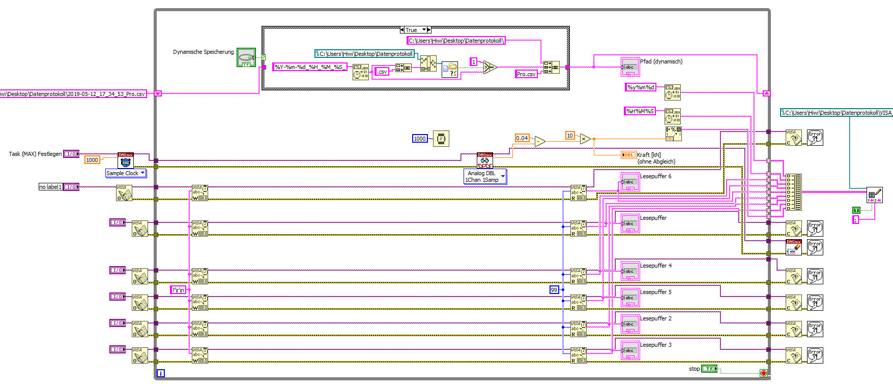

Danke erstmal für die hilfreiche Kritik und die Hinweise, ihr habt mir sehr weitergeholfen :-).
Im Anhang ist nun das verbesserte VI, dieses läuft zumindest mal über 16h und kommt ohne Express VI's aus Metal. Falls euch noch was auffällt oder ihr wisst wie es noch, (einfach) zu verbessern ist lasst es mich gerne wissen.
Das einzige Problem ist noch das automatische speichern der Messwerte in neue Dateien. Durch die Case Struktur erzeugt das VI in einstellbaren Intervallen (Timer) einen neuen Dateipfad in dem gewünschten Format. Aber wie kann ich diesen mit dem Eingang von "Dateipfad" (Werte in Tabelle schreiben) verbinden? Habe schon alles mögliche versucht, mit Schieberegister oder lokalen Variablen werden die Daten nur in den letzten erzeugten Dateipfad bei Abbruch der while-Schleife gespeichert (leuchtet ein, Datenfluss.....). Habe es auch schon mit einer zweiten while-Schleife versucht, leider auch ohne Erfolg (Schleifendurchlauf beginnt erst bei Abbruch der ersten Schleife).
Hat jemand einen Tipp?

Hallo MaHa,
Zitat:Falls euch noch was auffällt oder ihr wisst wie es noch, (einfach) zu verbessern ist lasst es mich gerne wissen.
- An etlichen Controls/Indicators fehlen die Label/Beschriftungen! Wenn du in einer textbasierten Programmiersprache arbeitest, löscht du doch auch keine Variablennamen weg, oder?
- Du benutzt BytesAtPort: das ist zu 99.9% falsch. Vor allem, wenn man wie du ein TermChar für die VISA-Abfragen aktiviert hat!
In der Case-Struktur
- gibt es eine Wartezeit: wieso/weshalb/warum?
- erzeugst du einen Dateipfad aus Strings: warum keine echten Pfad-Operationen/-Konstanten?
- addierst du immer eine 1 zu einer 0: wieso/weshalb/warum?
Außendrum:
- wozu die Select-Funktion nach der Case-Struktur? Einfach im Case durchverdrahten!
- wieso arbeitest du in der Schleife überall mit Strings, die du dann nach der Schleife erstmal alle zu DBL-Zahlen umwandelst - nur um sie dann mittels WriteDelimitedFile wieder zu Strings umzuwandeln!? Warum baust du dir dann nicht einfach ein 2D-Array of Strings? (Viel weniger Aufwand…)
- Liefern deine COM-Ports wirklich Zahlen mit einem Komma als Dezimaltrennzeichen???
- Du hast eine Samplerate von 1000S/s eingestellt, fragst aber nur ein Sample pro Sekunde ab - das sollte eigentlich sehr schnell einen Fehler melden!
- Deine ErrorCluster werden nicht in Schieberegistern gehalten…
Ein paar Änderungen habe ich mal umgesetzt:
Zitat:Aber wie kann ich diesen mit dem Eingang von "Dateipfad" (Werte in Tabelle schreiben) verbinden?
Mit einem Draht!
(Und wie oben schon gesagt: einen echten Pfad erzeugen und keinen String, der eine pfad-ähnliche Angabe enthält…)

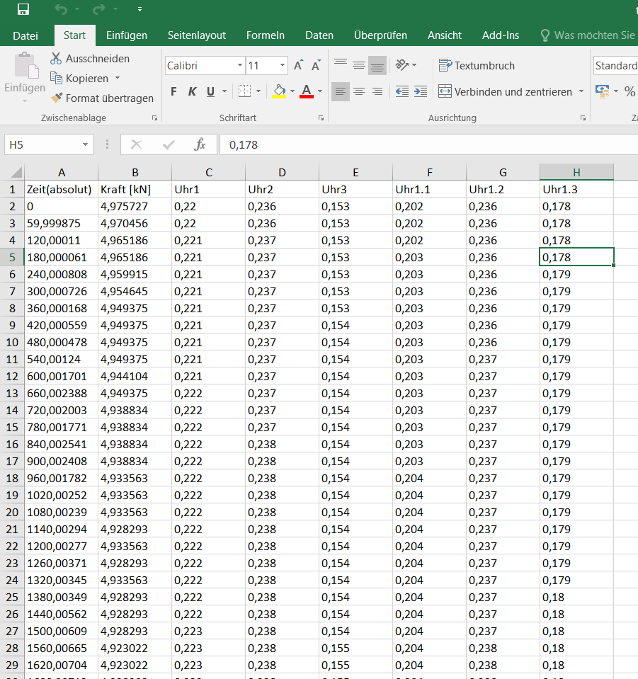

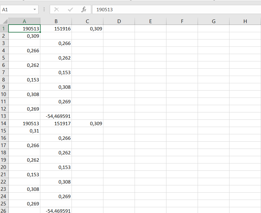

Zitat:wieso arbeitest du in der Schleife überall mit Strings, die du dann nach der Schleife erstmal alle zu DBL-Zahlen umwandelst - nur um sie dann mittels WriteDelimitedFile wieder zu Strings umzuwandeln!? Warum baust du dir dann nicht einfach ein 2D-Array of Strings? (Viel weniger Aufwand…)
Hatte ich zuerst so, Problem ist das es mir die Daten "kunterbunt" in dem .csv-file anordnet wenn ich dieses mit Excel öffne (und mit dem Texteditor),Anhang "String_CSV". Das Array welches zum "Write to Spreadsheet" geht sieht noch richtig aus (Array auf Frontpanel). Habe schon alles mögliche mit Trennzeichen, Formatierung usw. versucht ohne Erfolg. In dem aktuellen VI muss ich den Datensstringarray ebenfalls wieder in Zahlen formatieren um eine gut formatierte Tabelle zu erhalten.
