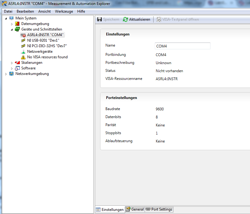

MAX gibt mir folgendes aus:
Und wenn ich links auf "No VISA resource found" klicke:
Zitat:Visa error code:
0xBFFF0011 (VI_ERROR_RSRC_NFOUND)
Description of error:
viFindRsrc returned 0xBFFF0011 (VI_ERROR_RSRC_NFOUND: No matching resources found / no more matches)
Please make sure your instruments are plugged in and their corresponding Passports are enabled. If you are searching for devices on a remote system, please make sure you are using a version of VISA on your local machine that supports remote access and that the VISA server is running on the remote machine.
Possible causes for this error:
1. The Passport that accesses your resource is not enabled.
2. The Passport that accesses your resource could not be loaded.
3. Your resource may not be turned on or plugged in.
Über Keysight IO Interactive kann ich auch nicht über die VISA Resource "ASRL4::INSTR" connecten... :/
Edit: Ups, hab jetzt die VISA Resource "USB0::2391::3864::TW55340544::0::INSTR" benutzt.
* Connected to: USB0::2391::3864::TW55340544::0::INSTR
-> *IDN?
<- Agilent Technologies,U2351A,TW55340544,A.2010.05.27
Warum steht in MAX eine ganz andere VISA Resource? (ASRL4::INSTR)

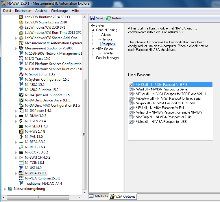

Wegen den Possible causes für den Error:
Die Passports (bis auf Tullip) sind alle enabled. Hab den Passport einfach auch mal enabled (auf dem Screenshot fehlt das Häkchen noch), hat nichts geändert.

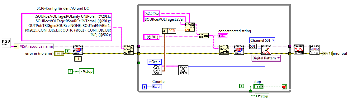

Hab die Messbox per VISA Schnittstelle ansprechen können. Habe mein Programm so aufgeteilt, dass ich insgesamt 3 VIs habe, die mit der Messbox kommunizieren sollen.
Eins für bestimmte Einstellungen, wo getestet werden kann, ob die Verbindung zur Messbox besteht.
Eins für die Ansteuerung des D/A-Wandlers der Messbox. (Screenshot "AO_DO")
Eins für die Datenerfassung (analog wie digital). (Screenshot "DAQ_AI" und "DAQ_DI" beide im selben VI)

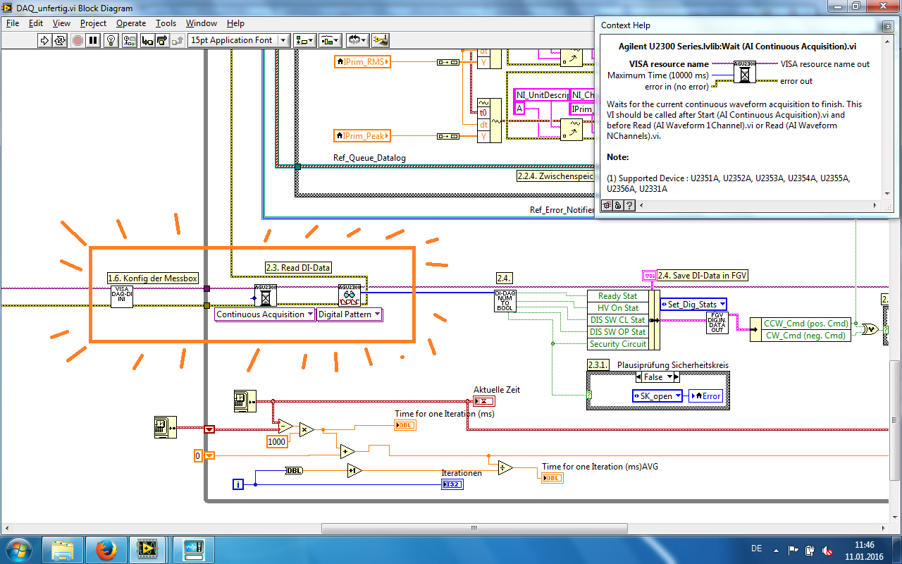

Einzeln funktionieren die VIs auch alle.[s] Zusammen allerdings nicht so recht. Dann ensteht folgende Fehlermeldung:
Funktioniert inzwischen auch.
Zitat:Error -1074000000 occurred at Agilent U2300 Series.lvlib:Error Query.vi
Possible reason(s):
Instrument reports:
-410,"Query INTERRUPTED"
+0,"No error"
Complete call chain:
Agilent U2300 Series.lvlib:Read (DI Digital Pattern NChannels).vi
DAQ_unfertig.vi
Nachtrag: Hat sich geklärt.
Die Einstellungen sollen sowieso vor dem Betrieb eingestellt werden.
Wie kann ich das nun regeln, dass ein VI Daten erfasst und ein anderes VI Daten versendet, ohne dass sich die verschiedenen Querys an die Messbox in die Quere kommen?
Habe in meinem DAQ-VI zwei parallele wires mit der VISA Ressource die beide in ein Konfig-VI reinführen und danach in die Whileschleife. Innerhalb der Whileschleife werden (wie in beiden Screenshots zu sehen) kontinuierlich die DI und AI Daten erfasst.
Soll ich den Wire mit der VISA-Ressource lieber seriell durchführen, statt parallel?
Soll ich die Ansteuerung der Messbox ("AO_DO") lieber gleich im DAQ-VI integrieren, statt Datenerfassung und Daten Versenden in zwei sepreaten VIs zu handhaben. Dann könnte ich alles hintereinander abwickeln, statt parallel.

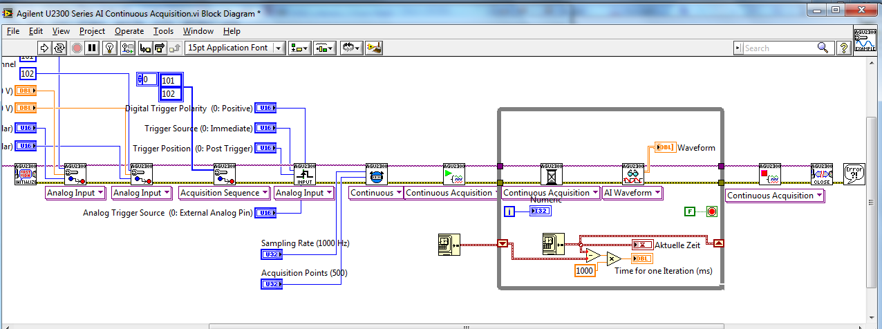

In diesem modifizierten ExampleVI von Keysight für die TreiberVIs der Messbox habe ich keine Plausiprüfungen oder sonstiges eingebaut, sondern nur die AI-Read-Funktionen. Die Schleife je nach eingestellter Samplingrate und eingestellten Aquisition Points auf schnellstens 62ms pro Iteration. Geht das nicht schneller? Blink
