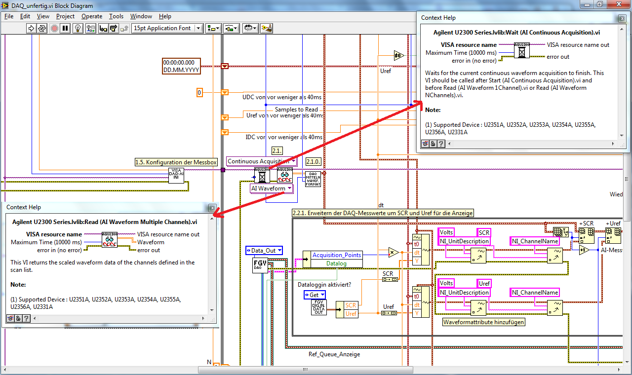

Edit: Die Kommunikation funktioniert, nur leider etwas langsam, wenn ich das richtig sehe. Angry
Edit2: Nachtrag: Ohje, hab beim DI ein paar falsche VIs aus dem Instrument Driver für die U2351A Messbox genommen. Bin erstmal ausbessern und werde diesen Beitrag später noch einmal aktualisieren.
Frohes Neues erstmal. Smile
Hab die Messbox per VISA Schnittstelle ansprechen können. Habe mein Programm so aufgeteilt, dass ich insgesamt 3 VIs habe, die mit der Messbox kommunizieren sollen.
Eins für bestimmte Einstellungen, wo getestet werden kann, ob die Verbindung zur Messbox besteht.
Eins für die Ansteuerung des D/A-Wandlers der Messbox. (Screenshot "AO_DO")
Eins für die Datenerfassung (analog wie digital). (Screenshot "DAQ_AI" und "DAQ_DI" beide im selben VI)
Einzeln funktionieren die VIs auch alle.[s] Zusammen allerdings nicht so recht. Dann ensteht folgende Fehlermeldung:

Wie kann ich das nun regeln, dass ein VI Daten erfasst und ein anderes VI Daten versendet, ohne dass sich die verschiedenen Querys an die Messbox in die Quere kommen?
Habe in meinem DAQ-VI zwei parallele wires mit der VISA Ressource die beide in ein Konfig-VI reinführen und danach in die Whileschleife. Innerhalb der Whileschleife werden (wie in beiden Screenshots zu sehen) kontinuierlich die DI und AI Daten erfasst.
Soll ich den Wire mit der VISA-Ressource lieber seriell durchführen, statt parallel?
Soll ich die Ansteuerung der Messbox ("AO_DO") lieber gleich im DAQ-VI integrieren, statt Datenerfassung und Daten Versenden in zwei sepreaten VIs zu handhaben. Dann könnte ich alles hintereinander abwickeln, statt parallel.

So, ich lade mal mein unfertiges DAQ-VI hoch.
So, hier sind die restlichen VI's.
Habe LabVIEW 2008. In den VI's sind auch Treiber-VI's der Messbox (U2351A Keysight).
Die Samplingrate gibt doch an, wie oft samples genommen werden (Messbox) und wie oft LabVIEW versucht diese auszulesen. Sprich bei einem Wert von 1000Hz, dürfte meine Whileschleife im DAQ-VI nur 1ms für eine Iteration brauchen.
Die Aquisition Points geben an, wie viele Samples pro Update enthalten sind.
Wenn die Zeit für eine Schleifeniteration größer ist, wie 1/Samplingrate, kommt es dann zu einem überlaufen des Zwischenspeichers der Messbox? Bzw. lese ich dann bis zum Überlaufen immer wieder "veraltete" Werte aus? (FIFO Buffer)

In diesem modifizierten ExampleVI von Keysight für die TreiberVIs der Messbox habe ich keine Plausiprüfungen oder sonstiges eingebaut, sondern nur die AI-Read-Funktionen. Die Schleife je nach eingestellter Samplingrate und eingestellten Aquisition Points auf schnellstens 62ms pro Iteration. Geht das nicht schneller? Blink
