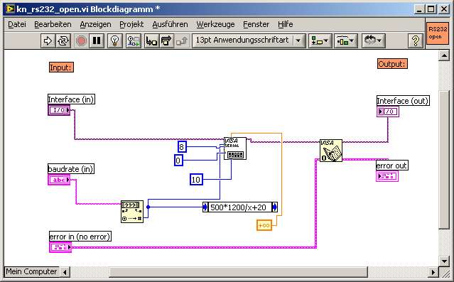

Ich würde mein VI zum Verbindungsaufbau gerne optimieren.
Aktuell kommen Interface-Wahl des Anwenders, sowie dessen Baudate als eingehendes signal in mein VI rein.
Dann wird der serielle Port konfiguriert (inkl Baudrate, Datenbits, Parität, Stopbit etc...) um anschliessend die NI VISA öffnen Funktion anzuwenden.
Was ist den der beste Ansatz um überprüfen zu können ob dieses VISA Öffnen auch funktioniert hat ?
VISA öffnen hat zwar einen Error in / out, aber wenn ich mir das Ganze im Highlight modus anschaue, sehe ich da eigentlich nie einen Fehlerhinweis drüber gehn.
Da mein Programm eine Verbindung-Status LED kriegen soll, muss ich irgendwie rausbekommen, wie ich den Erfolg des Open am besten abfrage.
klingt einfach, ist es wohl auch, nur sehe ich den Weg gerade nicht.

VISA Configure gibt sehr wohl Fehlermeldungen raus, z.B. wenn du eine falsche Baudrate eingibts:
Error -1073807330 occurred at Property Node (arg 2) in VISA Configure Serial Port (Instr).vi->Untitled 1
Possible reason(s):
VISA: (Hex 0xBFFF001E) The specified state of the attribute is not valid, or is not supported as defined by the resource.
Beachte bitte das das Öffnen des Ports noch nicht aussagt ob du eine Verbindung mit der Gegenseite aufgebaut hast, dass kannst du erst überprüfen wenn wirklich Daten kommen.

danke für die antwort.
Meine Gedanken gingen auch gerade in die richtung, nach dem Konfigurieren und Öffnen einfach eine test-abfrage einzubauen um damit den finalen test gemacht zu haben ob der Verbindungsaufbau inkl Test funktioniert hat
werde mal testen
