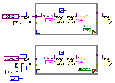

Ich hab ein kleines Problem mit der Ansteuerung mittels mehrere RS232 Schnittstellen.
Mein Problem ist das ich ein Messgerät und einen Mikrokontroller der eine Relaiskarte schaltet, gleichzeitig ansteuern und auslesen soll. Wenn ich die Geräte einzeln ansteuere, funktioniert alles einwandfrei, versuche ich aber beide anzusteuern, wie ich es benötige, dann erkennen die Geräte die Befehle nicht.
Das komische daran ist, wenn ich die "Highlight Funktion" im Blockdiagramm einschalte, ist auch kein Problem vorhanden, deshalb vermute ich, wird es sich um ein timing Problem handelt.
Ich hoffe es kann mir jemand helfen.
Noch ein paar Infos:
Schnittstelleneinstellung Messgerät:
7 Datenbits
Parität = Gerade
2 Stopbits
keine Ablaufsteuerung
Baudrate 9600
Schnittstelleneinstellungen µP:
8 Datenbits
Parität = keine
1 Stopbits
Baudrate 9600
Hab das Programm mal angehängt.
8.0 .vi  test.vi (Größe: 61,47 KB / Downloads: 354)

RE: Verwendung von mehreren RS232 Schnittstellen
Hallo PMG,
- ich sage nur "Aufräumknopf"...
- Sequenzstrukturen sind überbewertet...
- man muss nur vom vordefinierten Standard abweichende Konstanten verdrahten...
- ich bezweifle, dass die Funktion "BytesAtPort" (mitsamt Wartezeit) die richtige Wahl bei aktiviertem TermChar ist...
- ich vermute, dass eine Wartezeit von 1s etwas lang ist, wenn man nur auf ein paar Bytes warten will...
- ich würde parallele Schleifen, eine pro Schnittstelle, bevorzugen
Funktioniert die Kommunikation, wenn du pro Schnittstelle ein eigenes VI verwendest?

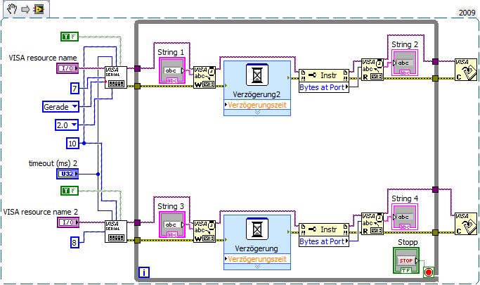

(05.02.2013 11:18 )GerdW schrieb:  Hallo PMG,
Also hab jetzt das VI mal aufgeräumt (Entschuldige das ichs nicht gleich gemacht hab), die Sequenzen hab ich rausgenommen.
Meinst du mit den vordefinierten Standards die Werte der Bausteine die dieser besitzt, wenn man ihn ins Blockdiagramm hineinzieht?
Die Verzögerung von 1sec hab ich rausgenommen, die Funktion "Bytes at Port" benötige ich aber und hab sie deshalb drinnengelassen.
Ich hab auch nur eine Schleife verwendet, die ich nun mit einer einer Verzögerung von 1sec immer wieder durchlaufen lasse.
Die Kommunikation funktioniert wenn ich ein eigenes VI verwende, ich hatte nur Probleme, wenn ich zwei Schnittstellen verwende.
Ich danke für deine Hilfe, denn jetzt funktionierts auch mit zwei Schnittstellen.
Habs mal angehängt falls wer drüberschaun möchte.

Hallo PMG,
Zitat:die Funktion "Bytes at Port" benötige ich aber
Du arbeitest mit aktivierten TermChars, also brauchst du die Funktion BytesAtPort nicht...
- Die 1s-Wartezeit wird dich früher oder später stören! Momentan fragst du mit dem VISARead eher die Antwort zum VISAWrite aus der vorherigen Iteration ab, ist das gewollt?
Probier das hier mal aus:
(Falls deine Geräte längere Antworten als 99 Byte senden, musst du dort anpassen...)
Die Funktion "Bytes at Port" benötige ich noch für eine spätere Funktion die ich in meinem gesamten Projekt verwende, aber sonst hatte ich auch eine fixe einstellung (z.B. 99 Bytes).
Die Wartezeit von 1sec habe ich deshalb, da das Messgerät und mein µP die Relais schalten müssen und damit ausreichend Zeit vorhanden ist, habe ich die Wartezeit so gewählt.
Mir ist schon aufgefallen das ich immer die Antwort von der vorherigen Interation erhalte, hab aber zurzeit keine Lösung wie ich das ändern kann, grundsätzlich wärs für meine Funktion egal, da qasi der letzte Befehl den ich rüberschicke das Messgerät beendet und ich dann keine Antwort von ihm bekomme. Ich bin aber jederzeit bereit eine "saubere" Lösung zu gehen.
Was meinst du das es früher oder später stören könnte?
Wie könnte ich die nötige Zeitverzögerung für die Relais schaffen, damit diese mit bestimmter Sicherheit, alle umgeschalten haben?
05.02.2013, 16:46 (Dieser Beitrag wurde zuletzt bearbeitet: 05.02.2013 16:47 von GerdW.)
Beiträge: 17.538
Hallo PMG,
Zitat:Ich bin aber jederzeit bereit eine "saubere" Lösung zu gehen.
Die saubere Lösung besteht darin, auf BytesAtPort zu verzichten und die Antwort der Geräte (mitsamt TermChar) abzuwarten...
Zitat:Wie könnte ich die nötige Zeitverzögerung für die Relais schaffen, damit diese mit bestimmter Sicherheit, alle umgeschalten haben?
Du brauchst also diese Sequenz:
- Befehl zum Relais-Schalten abschicken
- Geräteantwort dazu abwarten
- evtl. kurze Wartezeit (100ms sollten für jedes Relais reichen - wir reden doch nicht von großen Schützen?), falls dein Gerät erst antwortet und dann schaltet...
- Messwertabfrage abschicken
- Messwert empfangen - mit TermChar, man will ja schließlich den aktuellen Messwert haben...
- wieder von vorn beginnen...
