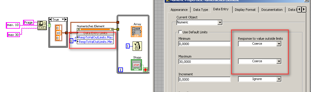

habe das mit dem Wertebereich und den Proberty Nodes ausprobiert aber so wirklich funktioniert es nicht.
Im Anhang ist es dargestellt. Was müsste ich da denn noch ergänzen, dass ich je nachdem ob maximum 10 oder 30 gewählt wird nur bis dahin Werte in das Array schreiben kann.

Hier 2 Möglichkeiten, einmal per PropertyNode oder per Konfiguration des Numeric Control im FP:

Hey Jens G,
super, es klappt.
Vielen Dank.
