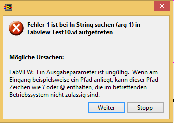

(06.11.2015 23:06 )Lucki schrieb:  Die Eingansdaten-Arrays in #1 bestehen übrigens aus ca. 100 Zahlenstrings, und dann kommen noch mal ca. 100 Elemente mit Leerzeichen. Das kann bei der Konvertierung in Numerisch entweder Fehler machen, oder alle diese Leerzeichen werden Defaultmäßig in Nullen verwandelt. Das gibt dann 100 aufeinanderliegende Punkte bei [0,0] - siehe das Diagramm von Trinitates in #7. Man sollte die Leerzeichen also herauslöschen, bevor man etwas mit den Daten macht.
Also diese Variante hab ich jetzt auch ausprobiert, kommt aber auch wieder unten angeheftete Fehlermeldung. Ich weiß nicht was ich an meinen Daten noch ändern könnte. Die Werte stehen alle untereinander, ohne Lehrzeichen. Hab alles unten nochmal angeheftet. Wäre super wenn sich es noch ein mal jemand anschauen könnte.

RE: XY Graph zeigt einzelne Vektoren anstatt durchgehende Kennlinie
Ok habs hinbekommen Blush
Echt nochmal vielen Dank an alle, werde lieber noch ein paar Übungsaufgaben machen bevor ich weiter mache Lol

ER wird es wohl so gemacht haben:
9.0 .vi  Labview Test10.vi (Größe: 10,24 KB / Downloads: 265)
Die Dateien sind recht komisch: Die Tabellen betehen aus 200 Zeilen mit je 10 Spalten. Es ist aber alles leer, mit Ausname der ersten 100 Elemente in Spalte 1
