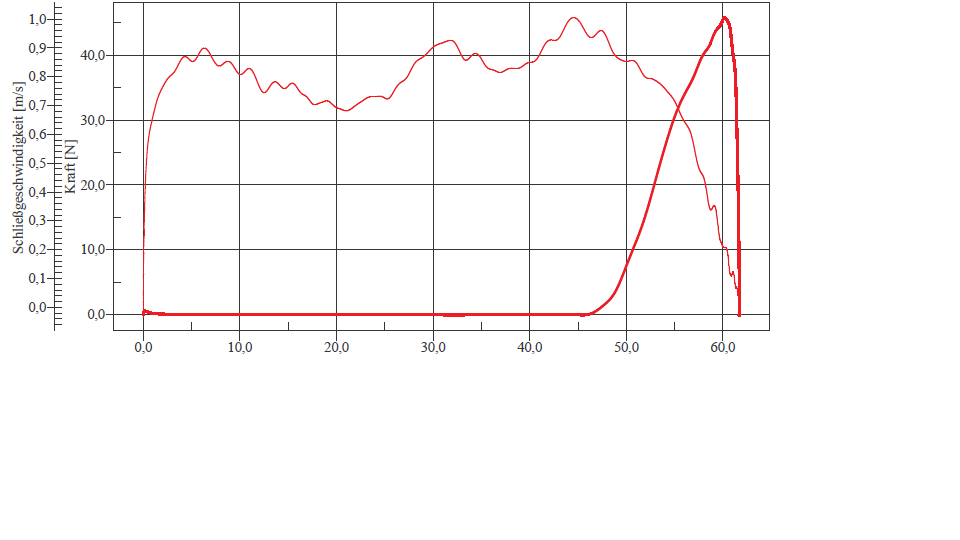

Hallo zusammen ich bin neu hier.
Ich bräuchte eure Hilfe beim Erstellen eines Signalverlaufsgraphen.
Ich Möchte in einem Graphen eine Kraft und eine Geschwindigkeit über den zugehörigen Winkel gleichzeitig anzeigen lassen. Das ganze soll auch noch von Rechts nach Links laufen.
Im Anhang ist ein Bsp. wie es einmal aussehen soll.[/quote]
Vielen danke für eure Hilfe.

(03.03.2015 10:28 )LuckiJulo schrieb:  Im Anhang ist ein Bsp. wie es einmal aussehen soll.
Wo???

Sorry habs vergessen anzuhänge.
Habs jetzt aktuallesiert

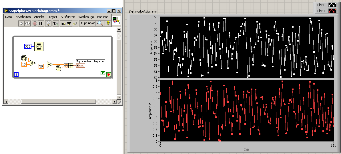

ich glaube, so wie du es in deinem Bild dargestellt hast, geht es in LV nicht. Wenn ja, würde mich auch interessieren, wie.
Was geht, ist ein Signalverlaufsdiagramm als Stapelplot darzustellen, dann hast du die beiden Graphen untereinander und jeden für sich skaliert.
(Den Stapelplot stellst du z.B. über die rechte Maus aufm Control ein)

Du kannst einen XY-Graph wie im Snippet gezeigt mit 2 Plots versehen. Geht prinzipiell auch mit den anderen Graphen und Charts. Ich empfehle hier auf jeden Fall auch die Kontexthilfe des jeweiligen Elementes, in diesem wird die Verwendung auch immer angezeigt.

(03.03.2015 18:11 )Holy schrieb:  Du kannst einen XY-Graph wie im Snippet gezeigt mit 2 Plots versehen. Geht prinzipiell auch mit den anderen Graphen und Charts.
..bleibt trotzdem die Frage, wie bzw. ob es in LV geht, dass man in einem Diagramm 2 Kurven mit unterschiedlicher Skalierung angezeigt bekommt. Wenn die einen Werte so um 50 toggeln und die anderen um 0,001, dann sehe ich von der 0,001-er Linie nur einen Strich oder von der 50er garnichts - je nach Skalierung.

Du kannst jeden Plot einer eigenen Y-Skale zuordnen. Einfach über das Rechtsklick-Menü eine beliebige Y-Skale duplizieren und dann in den Einstellungen die Plots entsprechend dem Screenshot zuweisen.

die Plotzuweisaung hatte ich nicht auf´m Zettel - funzt supi, danke!
