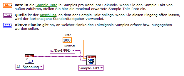

Mit dem eleganten Weg meinte ich das:
Den ADC über einen externen Pin takten . Die Pins, die dafür in Frage kommen, heißen PFI0, PFI1,... .Finde heraus, welcher PIn geeignet wäre, es muß einer sein der sonst nicht gebraucht wird (Die Pins haben mehrfach-Funktion). Vorausgesetzt, es geht mit Deiner Karte überhaupt.
Die Konfiguration sieht im Prinzip so aus;
wobei Du auch herasufinden mußt, welche Pin-Nr. der gefundene PFI-Pin hat. (Manual oder MAX)
Ich kann mit vorstellen, daß es für die Externe Sample-Triggerung auch ein Beispiel gibt.
