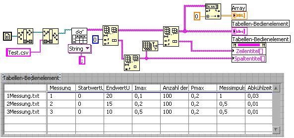

wie kann ich aus einer *.csv Datei die enthältlichen daten in LabVIEW 8.0 parsen? oder gibt es fertige vi's, um csv datein zu laden und die werte abfragen zu können?

laden kann man *.csv-Dateien genauso wie "normale" *.txt-Dateien. Das aufspalten der "comma-separated values" (wenn ich nicht ganz irre...) musst du dann vermutlich mit den String/Array-Funktionen selber machen!
Du könntest mal versuchen, deine Datei mit "Read from Spreadsheet" zu lesen und zu sehen, was dabei rauskommt...speichere dazu das VI Functions >> File IO >> Read from Spreadsheet File.vi unter einem neuen Namen ab und ersetzte im neuen VI den "Type" (2D-Double) am VI "Spreadsheet String to Array" durch 2D-String. Dann werden alle Zeilen (Einträge) in ein String-Array gepackt mit einer Spalte und n Zeilen. Die musst du dann durchforsten...

ich kann die datei laden, aber die für mich relevanten daten nich herausfiltern (z.B.: Dateiname oder Imax)

versuch mal das:
Sonstige .vi  MyReadSpreadsheet.vi (Größe: 20,88 KB / Downloads: 670)
Sonstige .vi  split_array.vi (Größe: 11,49 KB / Downloads: 510)
Beide VIs in den gleichen Ordner!
Auseinanderpflücken musst du aber selber...

- damit funktioniert es..... ich habe es getestet.

Danke. hat funktioniert

Hier noch eine Variante, und zwar genau auf das Format test.csv zugeschnitten
(Test.csv muß sich im gleichen Verzeichnis wie dieses Vi befinden)
Sonstige .vi  CSV_Lesen.vi (Größe: 16,52 KB / Downloads: 382)
