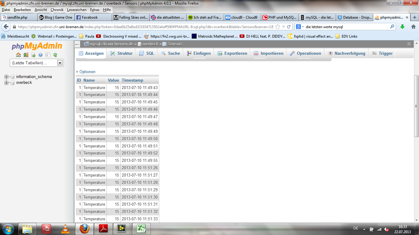

im Rahmen eines studentischen Projekts, wollen wir verschiedene Sensordaten visualisieren.
Als erstes soll eine Temperatur dargestellt werden. Wir haben es geschafft die letzten Werte aus einer mysql-tabelle auszulesen und auf einen Graph darzustellen. Allerdings ändert sich der Wert nach Ausführung des VIs nicht mehr.
Wenn ich also die letzten 10 Werte darstelle, werden auch nur diese angezeigt, jedoch aktualisiert sich die Messung dann nicht fortlaufend.
Kann mir da jem weiterhelfen?

Ändern sich die Daten in deiner Abfrage-MySQL-Tabelle?
Wie sieht die genau aus?
In deinem VI holst du dir "nur" die letzten 6 Werte (unter der Annahme, dass die Spalte ID eine Primärspalte mit AutoIndex ist).

Also das ganze läuft über einen BeagleBone, an dem ein Temperatursensor angeschlossen ist. Über Cloud9 wird dann ein Skript ausgeführt, womit jede Sekunde ein neuer Wert in MySQL abgespeichert wird.
Gleichzeitig will ich, dass in LabVIEW die letzten (5 bis 20) Werte dargestellt werden, aus dem Grund, dass mir ein einziger Wert keine Kurve anzeigen würde, sondern nur einen Punkt und alle Werte darzustellen überflüssig wäre. Im moment sind es rund 7000 Messwerte. Wir wollen aber so zu sagen nur den Trend der Temperatur sehen können. Der Graph soll sich dynamisch verändern und immer den aktuellen Stand der Temperatur anzeigen.

Inzwischen habe ich rausgefunden, dass immer die ersten Werte meiner Tabelle ausgelesen werden. Wenn ich alle Werte in den "affected rows" habe, aktualisiert sich der wert.
Jetzt bräuchte ich nur ein Befehl, der mir sagt, dass es die Letzten und nicht die Ersten sein sollen.
Hat da jem was?

(19.07.2013 19:10 )jg schrieb:  In deinem VI holst du dir "nur" die letzten 6 Werte (unter der Annahme, dass die Spalte ID eine Primärspalte mit AutoIndex ist).
Für genauere Hilfestellung sind deine bisherigen Aussagen zu wenig. Ich kenne weder die MySQL Tabellendefinition nach was genau dein Script bei DB-Einträgen macht.

Ich habe die Tabelle nicht erstellt und habe auch keine große Anhnung von. Sie sieht auf jeden Fall so aus:

Aha, ID ist also offenbar eher eine Messstellen-ID.
Dann brauchst du eher eine Abfrage der Art:
Code:
SELECT `Value` FROM `Sensors` WHERE `id` = '1' ORDER BY `Timestamp` DESC LIMIT 10

Das funktioniert!
Vielen Dank für die Hilfe!
