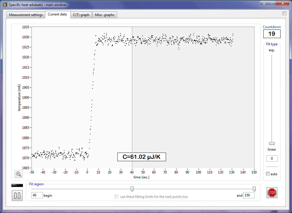

(19.02.2019 11:20 )Achim schrieb:  Zu beachten:
- Controls übereinander legen (also wie in Luckis Post), z.B. Numerische Elemente in Plot-Oberflächen, ist noch viel bösererererer als 3D-Elemente

Ist das echt so böse? Ich mache es gelegentlich bei einigen Anwendungen (siehe angehängtes Bild) und habe bislang noch nichts schlimmes bei erlebt.
