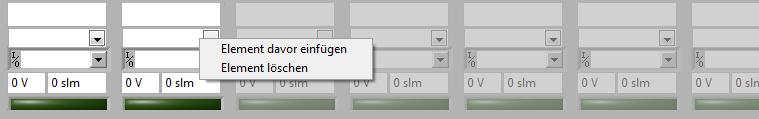

Man kann ja per Eventstruktur und den Menü-Funktionen, die rechtsklick Kontextmenüs anpassen. Das hab ich benutzt, um alle Kontextmenü einträge, die ich nicht brauche zu entfernen. Ich brauche bei meinem Array-aus-Cluster-Bedienelement nämlich nur die Einträge "Element davor einfügen" und "Element löschen".
Ist es möglich diese Einträge umzubenennen in etwas sinnvolleres? z.B. zu "Controller davor einfügen" und "Controller löschen", damit der Benutzer weiß, was genau geschieht. Wenn ja, wie mach ich das?

Wenn ich den phylin richtig verstehe, geht es ihm darum, die vordefinierten Rechtsklick-Array-Operationen "APP_SC_INSERT_ELEMENT_BEFORE" und "APP_SC_DELETE_ELEMENT" zu verwenden, so dass er keinen weiteren Code für das Einfügen und Löschen schreiben muss.
Die angezeigten Tagnamen im Kontextmenü kommen dann meines Wissens nach zwingend aus der installierten Laufzeitumgebung und können leider nicht angepasst werden.
@phylin:
Einzige Möglichkeit also, wenn du den Text ändern willst: Auf Benutzer-Menü ausweichen und das Löschen/Einfügen selber programmieren.

Genau das was Jens meinte, suche ich. Ich habe gerade versucht es mit den Objektname und objekttag zu machen. sobald ich aber "APP_SC_INSERT_ELEMENT_BEFORE" als Tag angeben, wird der standardobjektname "Element davor einfügen" verwendet.
Dann versuche ich mal es selbst zu programmieren.

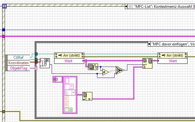

So hab es hinbekommen. Witzigerweise kann man mithilfe der Maus-Koordinaten direkt den Inhalt des Arrayelements auslesen, aber sowas simples wie den Index bekommt man nicht über den Eigenschaftsknoten.
Zum Glück gabs für die umständliche Index suche schon eine Lösung inform eines VIs:
http://forums.ni.com/t5/LabVIEW/Get-arra...ue#M537806
