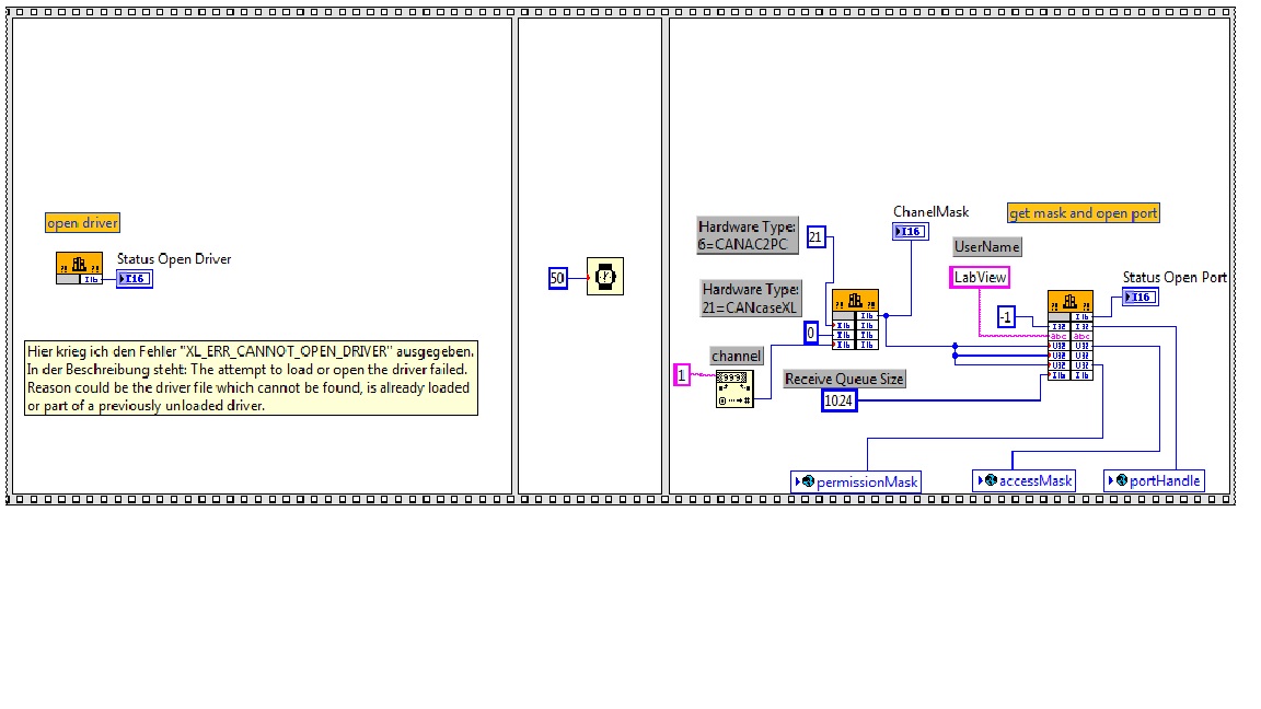

ich Versuche gerade ein schon bestehendes Programm mit dem CANcaseXL von Vector zu steuern.
Leider wird der Treiber mit OpenDriver nicht geöffnet(siehe Anhang(Open Driver ist der erste Schritt welches das Programm macht)).
Ich habe es schon mit den Bibliotheken vxlapi.dll und VCAND32.dll versucht, aber erhalte immer den gleichen Fehler.
Muss ich die CAN Box vorher vielleicht noch anderweitig konfigurieren?
Wäre super wenn mir jemand helfen könnte.
Schon mal danke im voraus.
Gruß artia

Hallo artia,
wenn schon bei OpenDriver() eine Fehlermeldung kommt ist vermutlich der Treiber nicht richtig installiert.
Bitte installiere das Treiberpaket noch einmal. Du findest es unter http://www.vector.com/driver
Achte darauf, dass die Setup.exe ausführst und unter Windows 7 die Setup.exe mit "Als Administrator ausführen" aus dem Kontextmenü ausführst.
Die VCAND32.dll ist nicht unter Windows 7 freigeben.
Verwendest Du Windows 7 64 Bit benötigst Du zudem mindestenes die XL Driver Library 8.0, oder die aktuelle 8.3.
Sollte es nicht funktionieren melde Dich am Besten telefonisch beim Vector Support

Hat Funktioniert. Danke. Nur jetzt kriege ich bei der mitgelieferten vi xlCANtransmit den Fehlercode 1097. Aber das ist eine andere Baustelle.
Gruß Artia.
