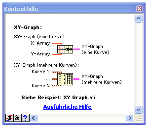

Hallo Leute,
ich bekomme es einfach nicht hin.
Vielleicht kann jemand helfen.
Ich möchte gerne die Werte von 2 Arrays (Werte1/Werte2) auf die y-Achse und die Werte des Arrays mit dem Time-string(Zeit) auf die x-Achse eines Graphen darstellen.
Die größe der einzelen Arrays sind gleich.
Im Anahng befindet sich mein VI.

Hallo Jooschtl,
probier's doch mal mit einem XY-Graphen (Lv85_img).
Timestamps kann man auch einfacher wandeln...

Hi GerdW,
super, danke für die schnelle Hilfe.
Wie bekomme ich denn jetzt noch das 2.Array in die Grafik?
Ich möchte ja gerne 2 plots über die Zeit darstellen.
28.01.2011, 13:04 (Dieser Beitrag wurde zuletzt bearbeitet: 28.01.2011 13:04 von GerdW.)
3 Arrays in Graph darstellen. Problem mit Time-String
Hallo Jooschtl,
also bei mir waren's doch 2 Plots - ok, nur beim (einfachen) Graph.
Der XY-Graph funktioniert aber genauso: mehrere Plots werden als Array von Einzelplots bereitgestellt - aber das hast du sicherlich auch schon in der Kontexthilfe gelesenSmile
Sorry, aber es geht irgendwie nicht.
Mein x-y Graph lässt nur zwei arrays zu.
Beim waveform graph bekomme ich die zeit nicht hin.
Sonstige .vi  Test.vi (Größe: 17,75 KB / Downloads: 313)
du musst jeden XY-Plot getrennt angeben (siehe Screenshot).
Ah, jetzt ja, eine Insel!Big Grin
Danke euch allen!!!
28.01.2011, 13:58 (Dieser Beitrag wurde zuletzt bearbeitet: 28.01.2011 13:59 von GerdW.)
Hallo Jooschtl,
mal sehen, was die Kontexthilfe dazu sagt:
Also: einen Plot per Bundle zusammenstellen - das hatte ich im VI gezeigt...
Mehrere Plots per BuildArray zusammenstellen - das konntest du nicht umsetzen?
