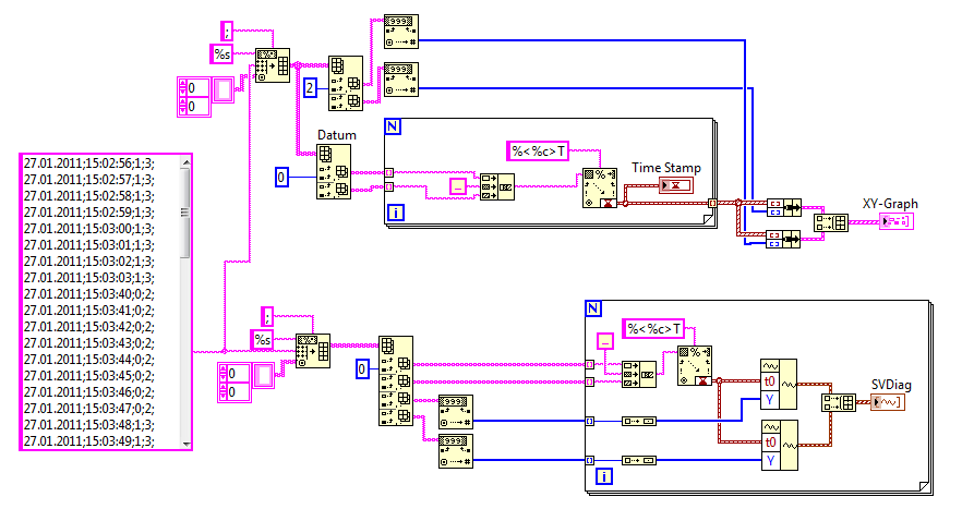

Ich möchte gerne die Werte von 2 Arrays (Werte1/Werte2) auf die y-Achse und die Werte des Arrays mit dem Time-string(Zeit) auf die x-Achse eines Graphen darstellen.
Die größe der einzelen Arrays sind gleich.
Im Anahng befindet sich mein VI.

probier's doch mal mit einem XY-Graphen (Lv85_img).
Timestamps kann man auch einfacher wandeln...

Wie bekomme ich denn jetzt noch das 2.Array in die Grafik?
Ich möchte ja gerne 2 plots über die Zeit darstellen.

also bei mir waren's doch 2 Plots - ok, nur beim (einfachen) Graph.
Der XY-Graph funktioniert aber genauso: mehrere Plots werden als Array von Einzelplots bereitgestellt - aber das hast du sicherlich auch schon in der Kontexthilfe gelesenSmile

Sorry, aber es geht irgendwie nicht.
Mein x-y Graph lässt nur zwei arrays zu.
Beim waveform graph bekomme ich die zeit nicht hin.

du musst jeden XY-Plot getrennt angeben (siehe Screenshot).

Ah, jetzt ja, eine Insel!Big Grin

mal sehen, was die Kontexthilfe dazu sagt:
Also: einen Plot per Bundle zusammenstellen - das hatte ich im VI gezeigt...
Mehrere Plots per BuildArray zusammenstellen - das konntest du nicht umsetzen?

WEnn man unbedingt will, kann man zur Drastellung auch ein Siganlverlaufsdiagramm verwenden
(unterer Teil des Bildes)
@Gerd: Da treibst Du extra Aufwand, die Datums/Zeitanzeige in so ein Textformat umzuwandeln, daß man zur Konvertierung in Zeitstempel lediglich das Formatzeichen %c (für "Landesübliche Datums-Zeitanzeige") braucht - und verwendest das dann aber nicht.

hast du dir angeschaut, wie davor der Zeit-/Datumsstring umgewandelt wurde?
Und zur "Landesüblichen Anzeige": wir haben hier firmenintern sowohl deutsch- als auch englischsprachiges Windows. Es werden Dateien zwischen den Rechnern umhergeschoben. Was passiert wohl, wenn ich überall auf "%c" vertraue statt explizit "%d.%m.%y %H:%M:%S" vorzugeben? Außerdem weiß ich nicht, was Jooschtl für ein OS verwendet...
