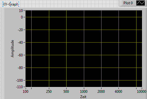

Danke für reichlichen Antworten. Es funktioniert jetzt. Lediglich die x-Achsen Skalierung macht Probleme. Ich brauch doch nicht eine logarithmische Skalierung sondern genau so:
http://upload.wikimedia.org/wikipedia/co...rmular.jpg
Hab schon alle Einstellungen des Graphen durchsucht und habe nichts passendes gefunden. Hat jemand dafür eine Lösung?
Mfg Raphael

ja das hatte ich schon gesehen. Die Skalierung die ich benötige ist jedoch weder linear noch logarithmisch wie am Bild dargestellt dessen Link ich gepostet hatte.

Also dass es sich bei der Darstellung im Link ebenfalls um einen logarithmischen Verlauf handelt, solltest Du eigentlich wissen.
Nur die Gitternetzlinien und die Skalenbeschriftungen sind anders, als das bei Labview standardmäßig der Fall ist. Das lässt sich aber leicht ändern:
Aschsenbeschriftung mit:
Kontextmenü/X-Achse/Skaleneinteilung/beliebig
.. und dann die Gitterlinien selbst beschriften. Wenn man lange genug probiert, fällt irgendwann der Graoschen, wie genau das zu machen ist.
Feingitter ausschalten mit:
Kontextmenü/Eigenschaften/Skalen/X-Achse/Gitterdarstellung.
Beispiel:
