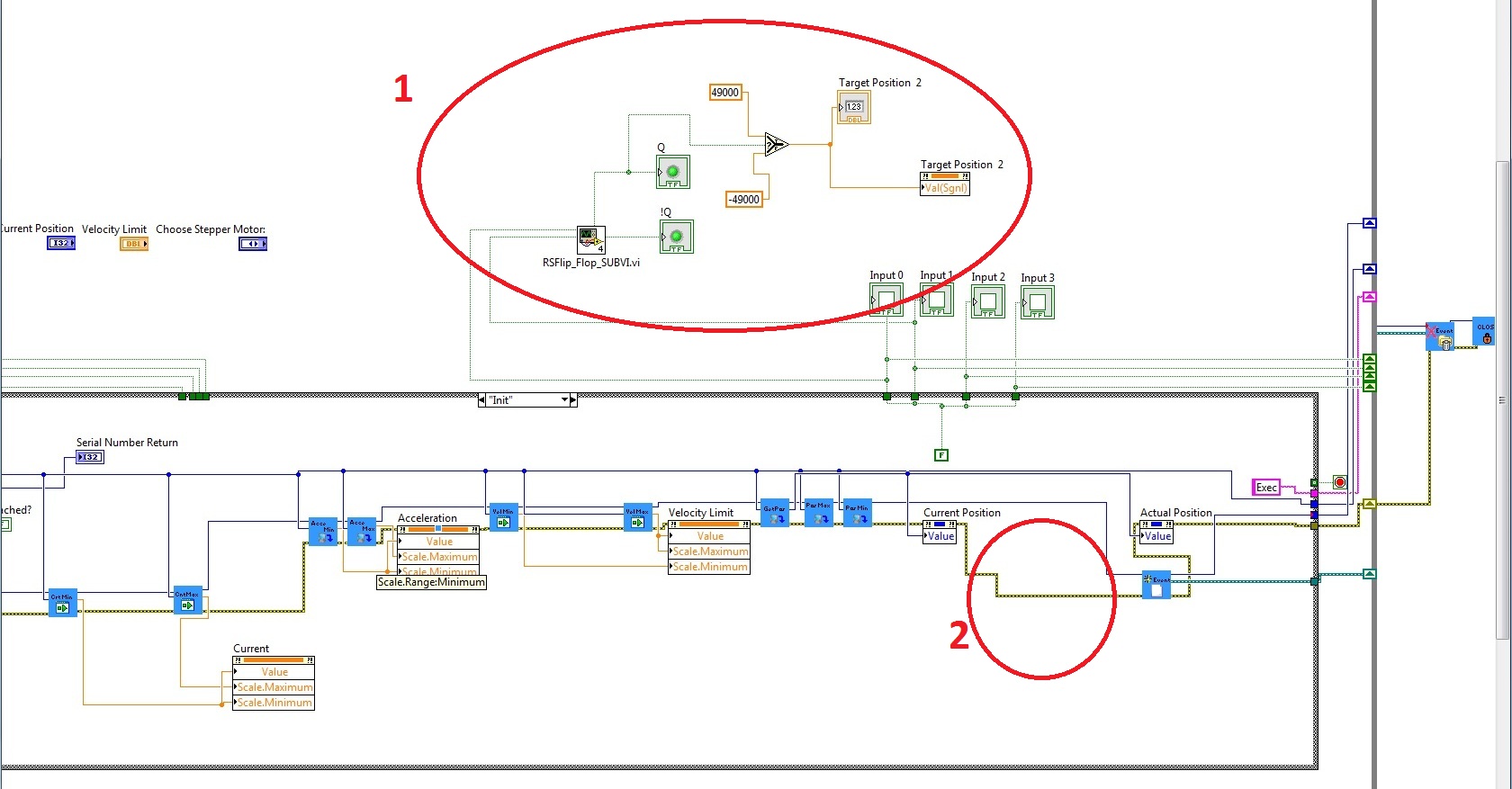

Bin zum Thema FlipFlop einen großen Schritt weitergekommen !!! Smile
Das Flipflop als Unterprogramm eingebaut, reagiert nun auf die Inputs der Endstufe. Auf einem Ausgang des FlipFlops habe ich „Select“ angeschlossen. Bei „True“ gibt es „+ Constant“ weiter, bei False „- Constant“. Welcher Wert gerade ausgegeben wird, steht im Indicator „TargetPosition2“. Damit verbunden „Val(Signl)“ (richtig erzeugt Wink aus „TargetPosition2“)
„Ellipse 1“ im Bild.
Wie du siehst befindet sich das Ganze sich in der While-Schleife.

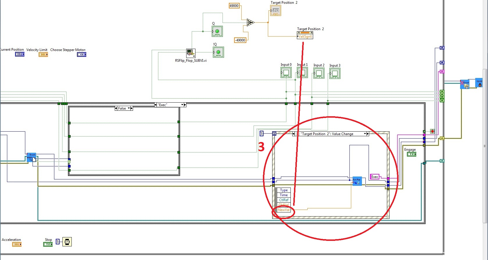

Um doppeltes zu vermeiden, habe ich „Value“ Target Position von Bild „Schrittmotorsteuerung_N4“ gelöscht „Ellipse 2“
Damit die Schrittmotorsteuerung anspricht, habe ich nun ein neues „Event“ erzeugt, welches auf eine Wertänderung („+Constant“; „-Constant“) reagiert.
„Ellipse 3“ im Bild.
Und siehe da es funktioniert!! Smile Der Motor reagiert auf die Endschalter und dreht in die entgegengesetzte Richtung sobald der Befehl kommt.
„Val(Signl)“ war also genau das was ich gebraucht habe! Danke Big Grin

24.03.2013, 20:14
RE: Ergebnis Rechnung als "Controller" verwenden
Hallo B,
Zitat:Das Flipflop als Unterprogramm eingebaut
Und warum so kompliziert?
So geht's auch:
Wenn du das Flipflop irgendwann mehr als einmal in einem VI verwenden willst, solltest du es "reentrant" ("Ablaufinvariant") einstellen!
Zitat:Während das Programm läuft kann ich keine Tasten oder Schieberegler mehr betätigen!
In jedem Schleifendurchlauf erzeugst du ein neues ValueChange-Event für TargetPosition - und dieses wird abgearbeitet. Währenddessen sind andere Events blockiert (Standardeinstellung der Event-Struktur!) und du kannst nichts mehr bedienen... Alles so wie du es programmiert hast Big Grin
Es hatte Gründe, warum ich weiter oben schrieb:
Zitat:- Momentan würde jede Iteration ein Event auslösen, sobald du die lokale Variable durch die genannte Property ersetzt. Das ist nicht der Weisheit letzter Schluss...
Jetzt kennst du die Gründe!
Einfache Lösung: nur dann ein Event erzeugen, wenn sich der Wert für TargetPosition (wirklich) ändert...
