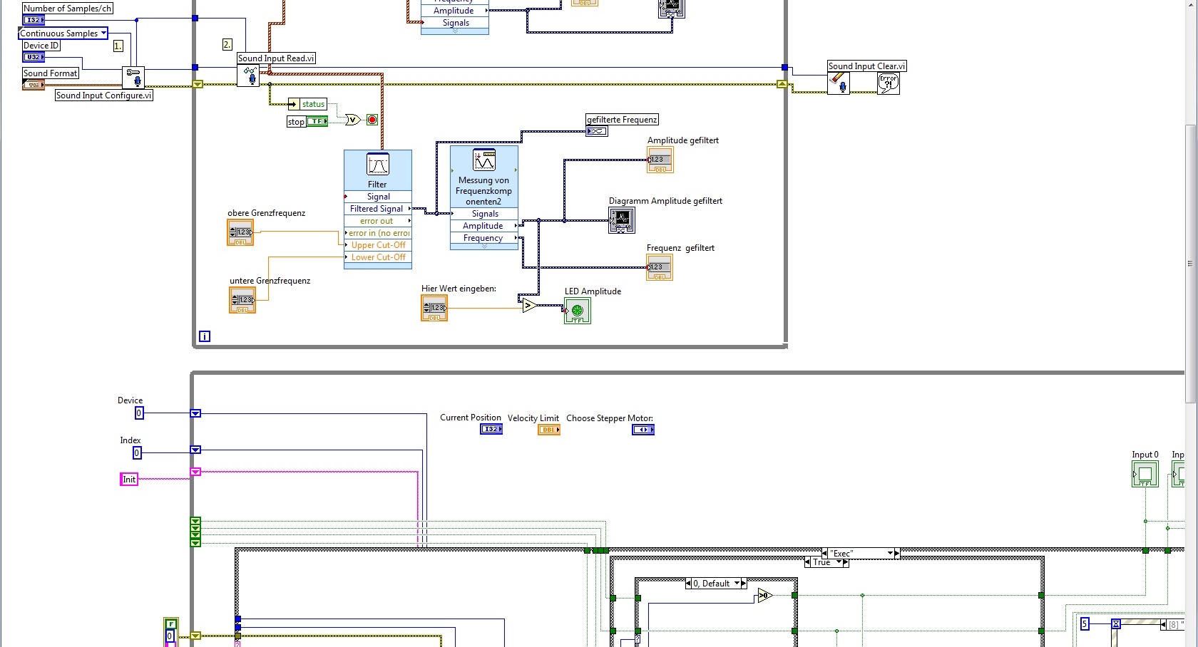

Also ich habe nun mein „Soundmodul“ genommen und in eine neue Schleife im „Schrittmotorsteuerung_N11“ integriert.
So müsste es normal parallel laufen, oder?
Jedoch blockiert das ganze Programm. Hmm??Huh

(27.03.2013 22:59 )TenaciousB schrieb:  So müsste es normal parallel laufen, oder?
Ja, sie laufen parallel.
(27.03.2013 22:59 )TenaciousB schrieb:  Jedoch blockiert das ganze Programm. Hmm??Huh
Du könntest mal eine Wartezeit ins Sound-VI reinhängen. Evtl. können die Events gar nicht abgearbeitet werden, da die obere Schleife 'so schnell wie möglich' läuft.
(27.03.2013 22:59 )TenaciousB schrieb:  Könntest du (ihr), mir vielleicht noch einen Tipp geben, was da das Problem sein könnte?
Hast du das Ganze schon mal (zumindest) mit Sonden gedebugget? dann würdest du genau sehen, wo dein Programm sich befindet und ob die Eventstruktur überhaupt auslöst.

NWO ein riesen DANKESCHÖN für deine Info mit der Wartezeit. Hab etwas gebraucht, um zu lernen wie man eine Schleife überhaupt warten lässt. Aber hab`s schlussendlich geschafft Big Grin
Das bedeutet, dass die beiden Schleifen nun in einem VI parallel laufen!!! Ich hab mich echt gefreut darüber! Hopper Aber krass, wie leicht es geht die maximal zur Verfügung stehende Prozessorleistung auszuschöpfen. Als newbie dachte ich, dass man dazu viel aufwändigere Programme schreiben müsste.

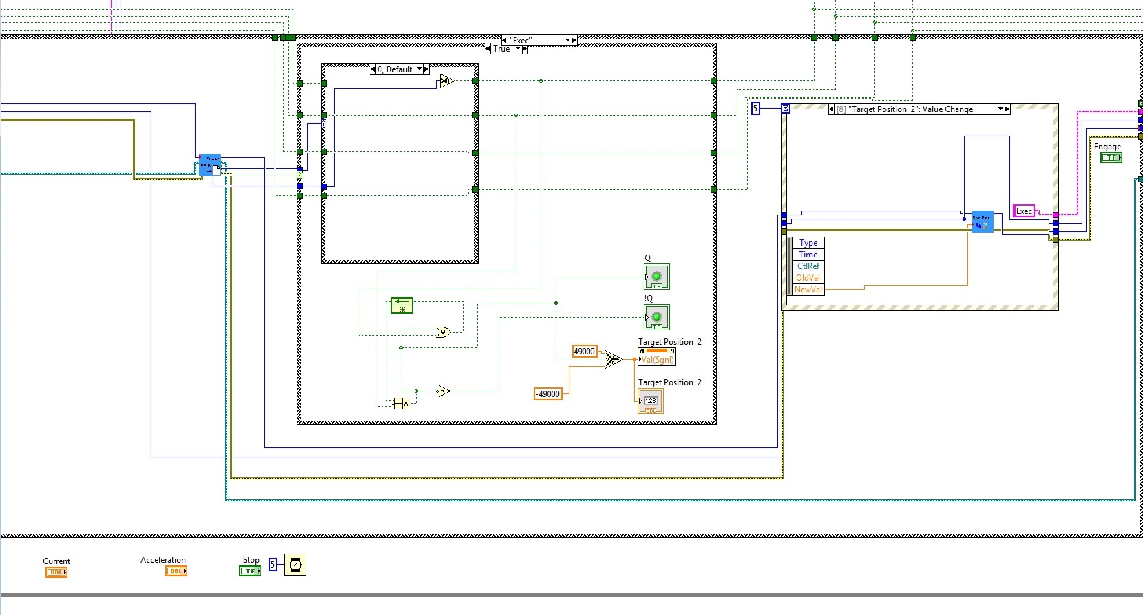

Über die Feiertage habe ich nun auch die Endschalter (Microswitch) an die Inputs der Endstufe angeschlossen. (Habe bis jetzt immer nur mit einem Stück Kabel probiert).
Das Problem welches jetzt aufgetreten ist hätte ich nie erwartet. Und zwar:
Ein Endschalter funktioniert genau wie ich es haben möchte. Ich betätige Endschalter (hinunter drücken) und der Motor ändert sogleich die Richtung.
Aber beim Anderen ist es so, dass die Richtungsänderung erst erfolgt, wenn der Endschalter losgelassen wird.
Ich kann mir einfach nicht erklären an was dies liegt.
Wenn ich das Flipflop ganz virtuell in LabView simuliere, schaltet es doch auch gleich beim Drücken um und nicht erst beim Loslassen.
Habe auch meine ersten Versuche angestellt, den Motor bei Erreichen einer bestimmten Amplitude zu stoppen. Möchte dazu den Schalter „Engage“ (dann Event) verwenden. Hat bis jetzt noch nicht hingehaut. Aber ich lass nicht locker.
Das erstere Problem bereitet mir im Moment eher Kopfzerbrechen.Hmm
Hat da jemand vielleicht eine Idee dazu?

Wir auch nicht, ohne aktuelles Vi und ohne Hardware. Debugging wäre mal eine gute Idee Big Grin
Zitat:Wenn ich das Flipflop ganz virtuell in LabView simuliere, schaltet es doch auch gleich beim Drücken um und nicht erst beim Loslassen.
Verwendest du etwa ein FF "in Hardware"? Debugging mittels DMM versucht?

Da das Problem aber in der unteren Schleife „Schrittmotorsteuerung“ auftritt und sich außer dem Einsetzen des „Soundmoduls“ mit Wartezeit nichts geändert hat, dachte ich, es sei nicht notwendig.

Also mit Debuging im Highlightmodus habe ichs versucht. Hilft mir im Moment nicht unbedingt weiter, da ich`s nicht richtig nachvollziehen kann.
Aber folgendes ist mir aufgefallen … Das Problem könnte/sollte irgendwo im FlipFlop liegen. Da die 4 „INPUT“-Leds prompt bei hinunter drücken der Microswitch aufleuchten. Das FlipFlop jedoch erst reagiert, wenn ich den einen Microswitch losgelassen habe.
Ich glaube ich habe eine Vermutung an was es liegen könnte. Das FF habe ich in die falsche Schleife eingebaut?!… mal schaun… Blush

habs geschafft Big Grin Meine Vermutung war richtig. Habe das FF mit allen drum und dran, in die Exec-Schleife eingefügt. Nun funktioniert die Richtungsänderung gleich bei niederdrücken der Endschalter. Super!! Beer Beer
