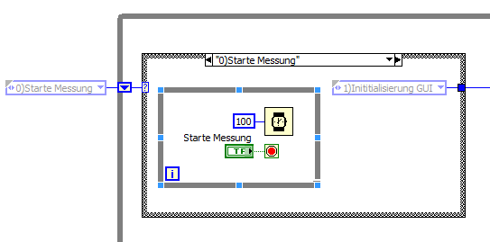

Zitat:Also wie soll ich da verdrahten dass, das Programm startet, weil jetzt passiert irgendwie nichts.
Wie wäre es mit einfach mal warten, bis "Start" gedrückt wird? So z.B.:
Zitat:Wie soll ich da den Ausgang von Select verdrahten ?
Select erwartet einen Wert für TRUE und FALSE sowie eine boolsche Bedingung. Die Bedingung musst du programmieren, die Werte passend anschließen...

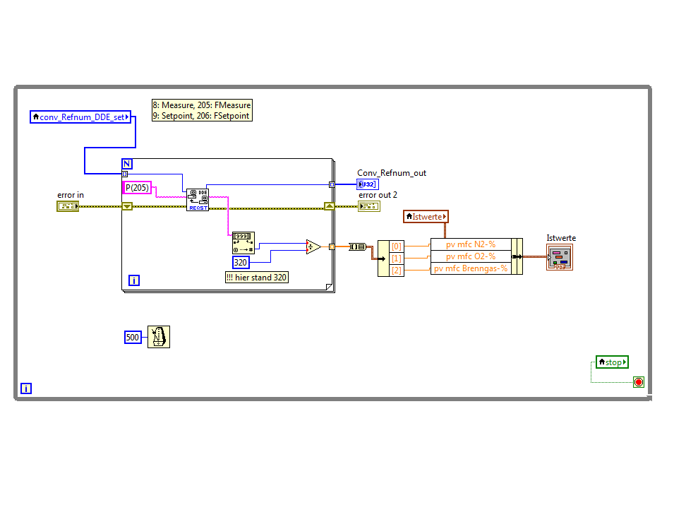

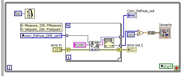

ist das so falsch?
Wobei ich bekomme wieder kein ist Wert, da es mir Error: invalid Refnum liefert Ahrg1
23.10.2013, 10:21
Beitrag #50
Beiträge: 17.533
RE: Massflowcontroller steuern und bei Bedarf Rampenfahren
Hallo rc,
wozu erst Unbundle und dann gleich Bundle?
Mach's doch so:
