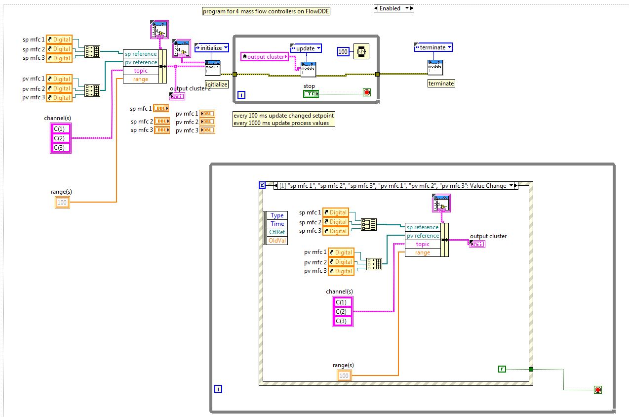

Hallo Freunde,
endlich habe ich ein teilweise von mir, teilweise von Bronkhorst und teilweise mit Hilfestellungen Guru1 erstelltes VI,in dem ich drei MFC`s von Bronkhorst steuern kann (zumindest denke und hoffe ich so). Allerdings gibt es da paar Fehler oder wohl überflüssige Programmteile, wodurch ich die Änderungen der Massenflüsse nicht beobachten kann. Ich kann zwar die MFC`s mit Hilfe von DDE über FLOWBUS ansprechen aber wenn ich z.B die Setpoints(Sollwert) ändere, sehe ich im Flowplot keine änderungen. Im Moment stehen die MFC`s an dem schreibtisch ohne irgendwelche Gasleitungen. Trotzdem sollte das kein Problem sein oder?
Wie könnte ich die Änderungen anhand eines Diagramms sehen? Ich habe hier schon über dieses Thema Hilfe bekommen allerdings war mein Programm ziemlich klein. Jetzt habe ich alles in einem Hut, also das Programm für die Zündbedingung ( wenn in dem Zündkammer eine Zündung stattfindet, soll der MFC angesprochen und sollwert ändern und dann Rampenfahrt durchführen ( z.B: 5ml/min.) ) und das Programm für den digitalisierung der analogen Spannungssignal über den AD-Wandler (mit Hilfe von DAQmx) und Programm für die steuerung der MFC`s ( Das von Bronkhorst heruntergeladene VI für die MFC`wurden in meinem HauptVI erweitert.
Und irgendwie leuft das Programm zu langsam. Ich dachte die Event-Strukturen machen es irgendwie flotter. Sad

deinem VI fehlen die subVIs, deshalb nur Kommentare zum Main:
- TimeOut-Events ohne TimeOut-Vorgabe können gelöscht werden
- Wozu das Wertänderungs-Event zu "sp mfc 1" etc. in der Deaktivierungsstruktur? Was soll es bringen, den Outputcluster neu zu erstellen, wenn sich nichts an den Clusterelementen (Referenzen usw.) ändert?
- Wozu die Schieberegister in der Messschleife? Die Daten werden nirgends wiederverwendet...
- Warum mehrere Schleifen mit Event-Strukturen statt nur einer Schleife mit einer Eventstruktur? Alles, was länger dauert, gehört nicht in die Eventstruktur! (Bei dir die Rampenfahrt. Das zugehörige Event sollte auch auf Wertänderung statt Mausklick achten...)
- Wenn man einen DAQmx-Task anlegt, sollte man ihn auch löschen: dies ist ein deiner Deaktivierungsstruktur für den Fall "Deaktiviert" nicht gegeben...
- ich halte flache Sequenzen für übersichtlicher als gestapelte...
- warum wird "sp mfc 1" vor und nach der Rampe "enabled"?
Das war am amfang mein Problem. Ich wusste eben nicht ob von der Bronkhorst Homepage heruntergeladene VI für 4 MFC`s meine MFC`s steuern kann. Irgendwie sah es so aus, dass in dem kleinen while-Schleife die Werte nicht aktualisiert werden. Also das Program macht am Anfang was aber danach läuft er nur in dauerschleife ( so wie ich das irgendwie verstanden habe). Jetzt denke ich mir auch ob ich die größe While-Schleife komplett löschen soll. ( Deshalb habe ich auch " Cluster2" erstellt). Dazu ein Bild im Anhang
Meinste Schleife für DAQmx ? Ich habe das Programm geschrieben damit ich die analoge Signal digitalisiert aufnehmen kann. Mit Schiebe-Registern dachte ich die Spannungswerte speichernBlush
Am Anfang habe ich das genauso gemacht aber hat nicht geklappt. Meinst du ganz oben MAusklich mit " Value chanced" ändern?
?Bahn
Ich möchte nur mit einem MFC Rampe fahren, weil ich denke dass, wenn die alle drei das machen oder machen können, kommt das System durcheinander oder nicht? Wobei ich noch nicht weiss ob ich mfc 1 oder mfc 3 rampefahren lassen sollte. Das kann man doch aber ändern oder?
