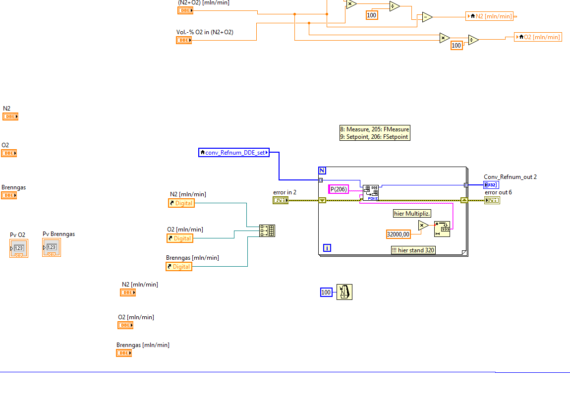

Hallo Gerd,
genauso habe ich am Angang gemacht aber geht dicht. Da ich dieses Fehler bekomme.
Anscheinend hat das Array aus dem For-Schleife 9 Elementen aber ich habe einen cluster mit 3 Elementen

Hallo rc,
ich hatte schon ein paar Beiträge vorher angemerkt, dass man ArrayToCluster richtig parametrieren muss. Liest du auch, was ich schreibe? Liest du die Kontexthilfe zur jeweiligen Funktion?

Hallo Gerd,
ja hattest du im Beitrag #46 schon: Dann solltest du doch 3 Werte an die FOR-Loop anschließen - und diese auch in der richtigen Reihenfolge! Und dass dann gleich als Array, welches man praktischerweise mit BuildArray erstellt...
Und so habe ich die sollwerte Werte in die For-schleife geführt.
Ich habe jetzt Für die Istwerte einfach Cluster-size von 9 auf 3 geändert. So geht es aber immernoch bekomme ich Error: 14001 oder 14002 also invalid Refnums.
24.10.2013, 07:56
Beitrag #54
rc Offline
Beiträge: 149
Registriert seit: Jul 2013
2011, 2012
RE: Massflowcontroller steuern und bei Bedarf Rampenfahren
Hallo Gerd,
ok es hat sich erledigt! Ich kann die istwerte sehen. Ich hätte diese Block ( Programm for 4 Massflowcontroller ) nicht entfernen sollen. Da sind die Referenzen von sp`s und pv`s die man braucht. Vielen Dank für die HilfeBig Grin

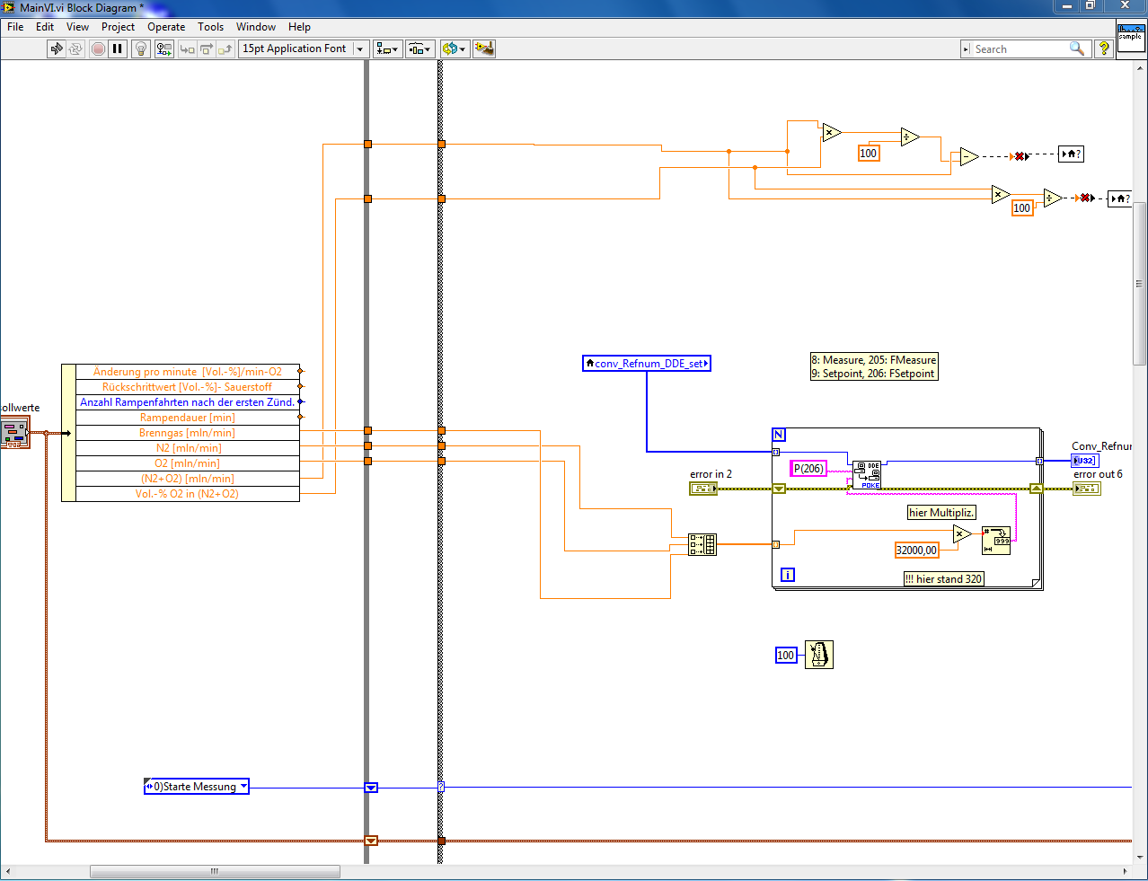

Hallo Gerd,
Zitat: Der Cluster sollte eigentlich in einem Schieberegister der Statemachine liegen. Dieser Cluster sollte alle relevanten Daten (also auch Schleifenzähler für deine Wiederholungen etc.) enthalten. Als Beispiel dafür kann ich dir das mitgelieferte Grundgerüst für ein XControl empfehlen: auch dort hat man (quasi) eine Statemachine vorliegen, die ihre Daten mit 2 oder Schieberegistern speichert!
THINK DATAFLOW! (hier mit einem Hauch von Ansatz von OOP...)
Du hast einen Berg an Daten (Nutzervorgaben, interne Ist-Zustände). Diese liegen in einem Cluster vor, der in einem Schieberegister gespeichert wird. Der jeweilige State kann sich die ihn interessierenden Werte aus dem Cluster lesen und sollte die ihn betreffenden Werte aktualisieren, bevor der Cluster wieder im Schieberegister gespeichert wird...
Also mit MFC`s zu kommunizieren und die sp- änderungen klappen soweit.
Verstehe ich jetzt richtig? Ich kann alle User vorgaben ( sie sp`s für die MFC`s, Anzahl der Rampenfahreten, O2-Änderungsgeschwindigkeit und O2-Rückschrittwert) in ein Cluster packen oder je nach der Anwendung in verschiedenen Cluster und dann ins Shift-Register? Kann ich dann diese Xcontrol zu meinem Programm ( mit alle anderen SubVI`s) implementieren? Oder erstellt man da ein neues xControl?

Hallo rc,
das XControl war nur als Beispiel für die Nutzung von Clustern in Schieberegistern gedacht, du sollst ein XControl weder nutzen noch selbst programmieren...
Ich persönlich bevorzuge einen großen Cluster, der alle relevanten Daten der Statemachine enthält!

Hallo noch mal,
wenn ich jetzt alle sollwerte in ein Cluster packe und dann in die Schieberegister dann bekomme ich Fehler wegen der localen Variablen. Warum? Wie kann ich da Schleifen Zähler auch mit rein nehmen? Soll ich auch für den rechten Schieberegister ein Ausgangscluster erstellen?

Hallo rc,
hier mal ein Ausschnitt aus einem meiner Programme:
Wichtig ist das obere Schieberegister, welches einen Datencluster enthält.
Du siehst, wie man neue Werte in den Cluster zurückschreibt: Per Bundle(ByName).
Rechts oben wird dann noch eine Anzeige auf dem UI aktualisiert. Andere Cases bearbeiten andere Einträge im Cluster auf die gleiche Weise: alten Wert per Unbundle lesen und neuen Wert per Bundle zurückschreiben!

Wie kann ich Referenz zur Double ändern? Dazu ein Bild im Anhang
