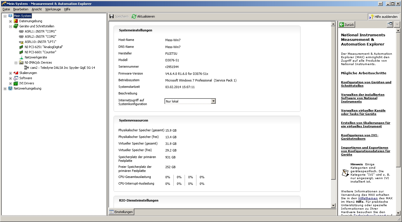

Ich habe auch dazugelernt (Wiederherstellungspunkte funktionieren nicht nach NI Installationen) und mache eine Image-Copy vom funktionierenden System. Dann Installiere ich LV 2013 + Vision mit allen Patches (2 Tage Arbeit) und starte MAX .... Wow .... die Kameras sind SICHTBAR! Erfolg, Success, Glück, strahelnde Zufriedenheit, Versöhnung, Anflüge von "...ich verlägere den SSP & Vision" etc... typischer Fall für den Psycho-Klempner.

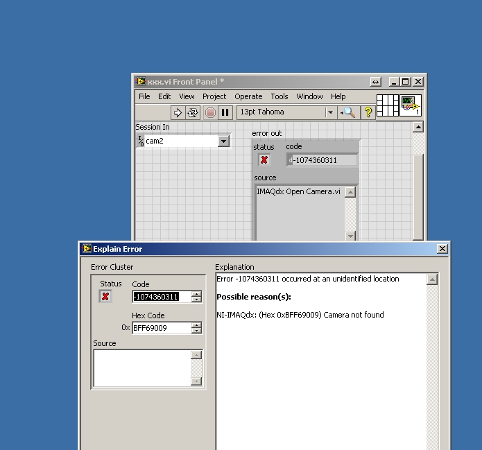

Nächster Tag ich lade ein konkretes Projekt - Wow das Projekt läßt sich ohne Fehlermeldung laden und Starten - Glück, Seeligkeit und Nirvana .... doch was sehen meine entzundenen Äuglein "Camera Not Found" - na da ist halt beim Max jetzt die Nummer anders? Nein, Njet, No... Öha (österreichischer Ruf der Überraschung).

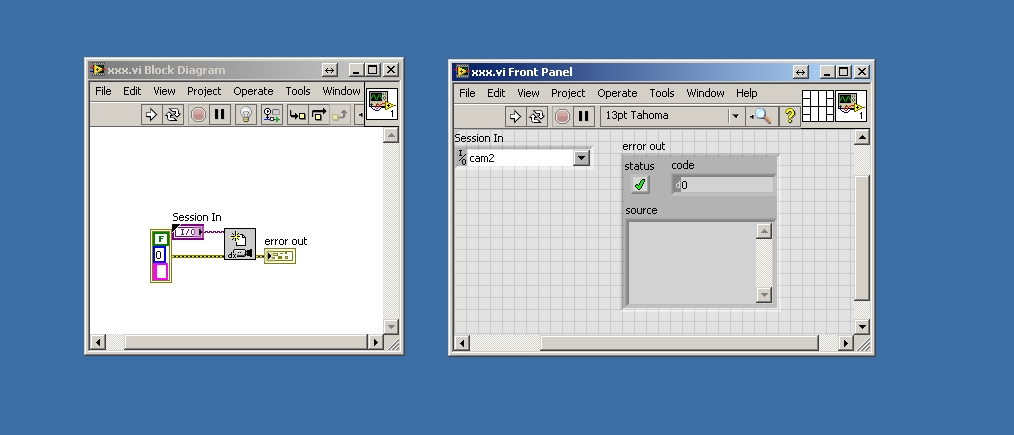

Ich bau ein VI (in der Komplexität überschaubar - siehe Anhang) .... tatsächlich, die in MAX sichtbare cam2 ist in lv13_img/64 nicht öffenbar in lv13_img/32 sehr wohl. Blutdruck 230, Adrenalinausschüttung, Suche nach der Telefonnummer des kleinen Sizilianers vom Urlaub...
Ich schreibe folgenden (schwer untertriebens) Mail:
In voreiliger Freude, dass in MAX die Kamers sichtbar sind habe ich irrtümlich gemeint, das Problem sei behoben.
Nun habe ich ein wirkliches Projekt mit lv13_img/64 versucht. Es läßt sich laden, es zeigt kleine Fehler aber die Kameras sind nur unter MAX und nicht in lv13_img/64 sichtbar.
Faktum ist, in MAX sind die Kameras (alle die wir haben) sichtbar und ansprechbar, in lv13_img/32 auch verwendbar. In lv13_img/64 provoziert ein Open auf eine Kamerassession ein "Camera not found" - in der Anlage die Screenshots und ein schlichtes vi.
